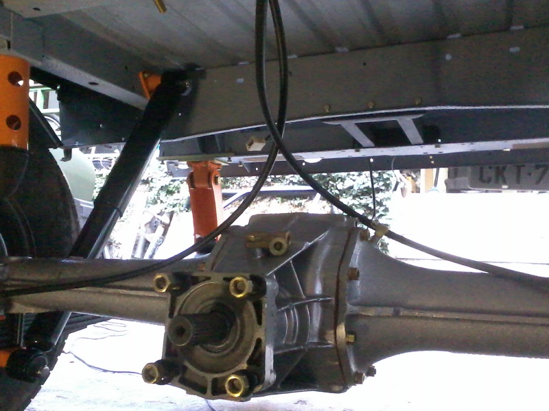

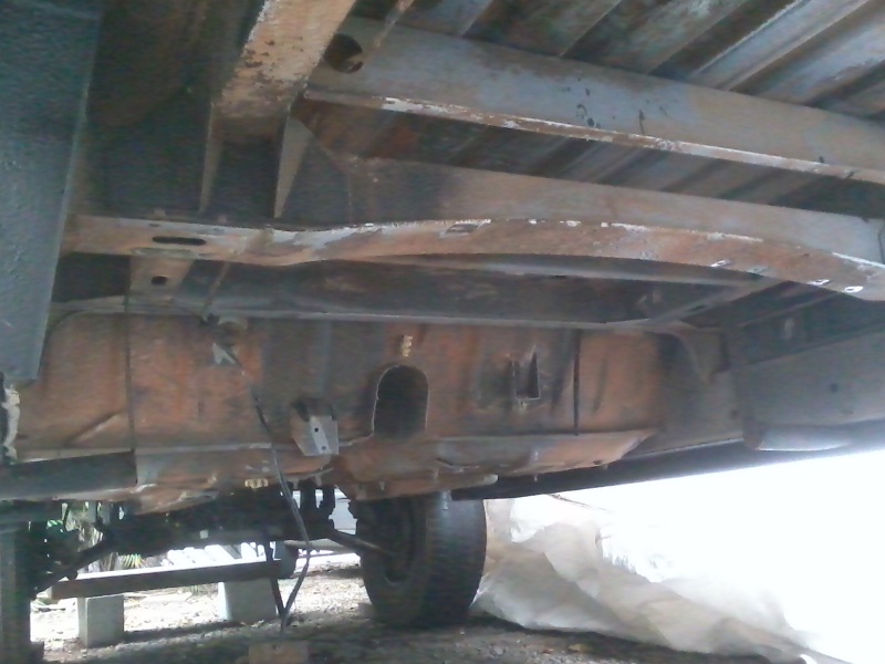

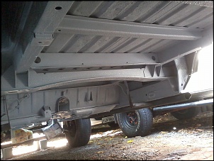

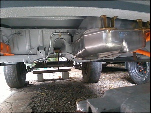

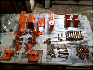

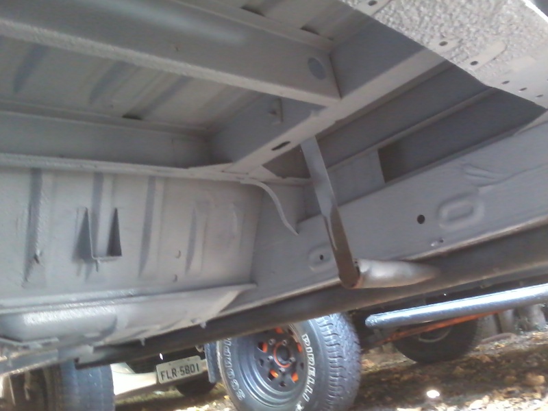

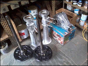

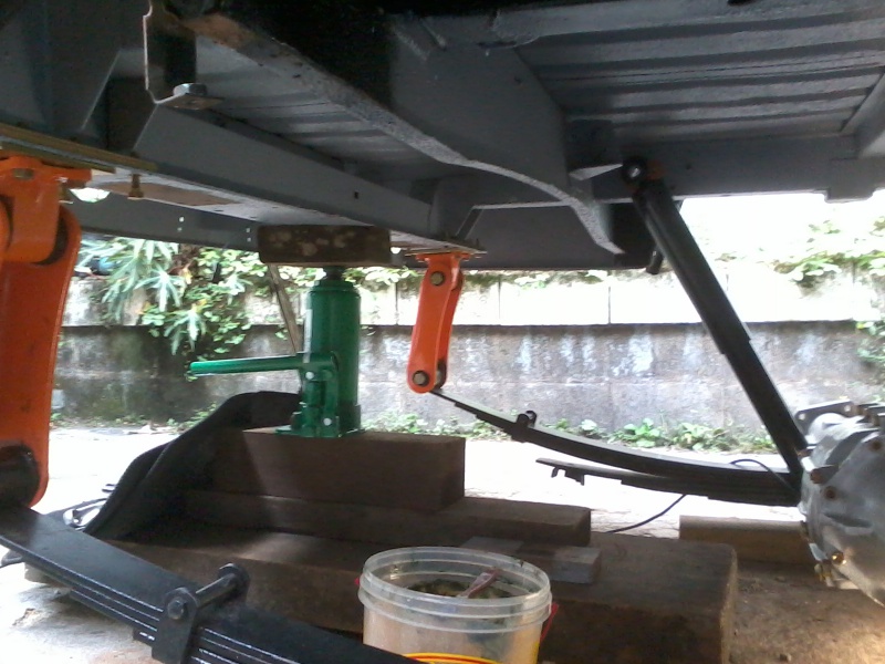

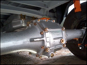

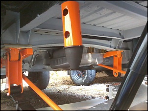

    Alguns meses atrás, adquiri uma 504 de um amigo recém pintada mas sem mecânica. A chaparia tava muito boa e bem pintada, necessitando alguns retoques e poucas melhoras, até por conta do tempo parada e do transporte até SP.
    A suspensão tava bem levantada, principalmente na dianteira e por isso achei que podia levantar um pouco mais a traseira... Quando fui avaliar a situação dos braços tensores, soltei o eixo pra trabalhar ali, calcei a carroceria...
    Peugeot 504 4x4-102.jpg Vamos começar assim... Soltando o eixo traseiro pra fazer a ...
    Peugeot 504 4x4-103.jpg Peugeot 504 4x4-104.jpg limpeza.
    Peugeot 504 4x4-109.jpg Peugeot 504 4x4-110.jpg Peugeot 504 4x4-111.jpg Que depois de 5L de solupam e 3 enxagues foi pintado.

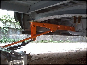

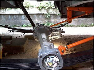

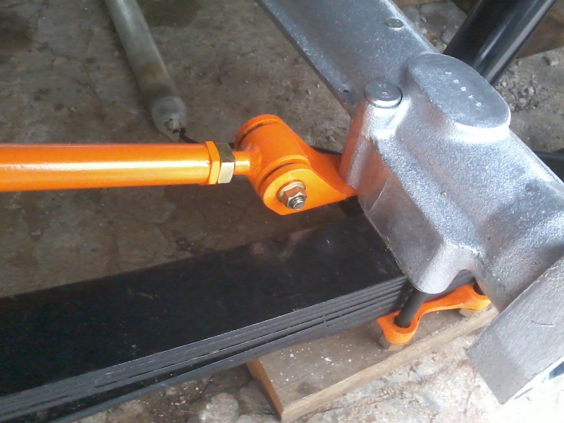

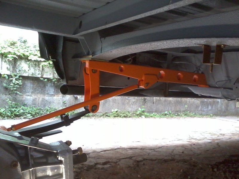

    Peugeot 504 4x4-114.jpg Peugeot 504 4x4-115.jpg Peugeot 504 4x4-118.jpg Começa então a montagem dos 4LINKS, não sem antes
    Peugeot 504 4x4-112.jpg tratar as peças c/ jateamento, pintura, e bicromatização do novo e do antigo jogo de parafusos.
    Peugeot 504 4x4-113.jpg Os jumelos foram aumentados em 11cm passando a 200 mm entre furos.
    Peugeot 504 4x4-119.jpg A ancoragem aproveitou o antigo ponto com barra ajustável de alinhamento.
    Peugeot 504 4x4-117.jpg Os amortecedores também cresceram com 300 mm de curso.
    Peugeot 504 4x4-130.jpg Peugeot 504 4x4-108.jpg O diferencial foi desmontado, limpo, revisado, pintado...
    Peugeot 504 4x4-128.jpg e ficou assim.
    Peugeot 504 4x4-125.jpg O tanque de combustível foi decapado, limpo e envernizado, bem como os canos
    Peugeot 504 4x4-121.jpg o batente em 1º plano aumento 150 mm.
    Peugeot 504 4x4-123.jpg O conjunto ficou assim.
    Continua em breve...

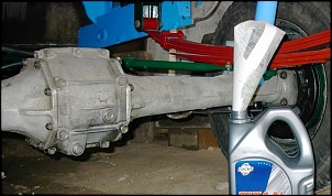

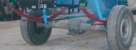

    Oi, eu também jogo com meu 504.
    Outra solução está invertendo "trompetes" (molas sobre o eixo).
    Também permite elevar o carro (solução como os segundos 504 4x4)
