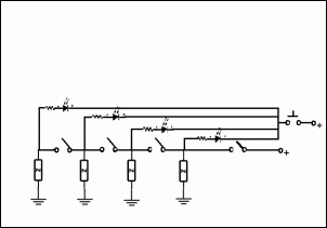

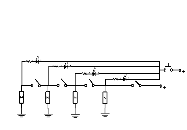

    Tô refazendo a parte eletrica, principalmente o sistema de partida (velas de aquecimento), como a corrente é alta +- 30A a caixinha original não aguenta e queima.Adaptei uns reles de farol alto e botao direto sem temporizador.

    Refiz o sitema das velas de aquecimento e agora tenho um jogo de 04 lampadas que indicam quando tem vela queimada8) 8)
