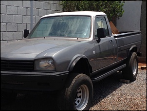

    Caro Cesar,
    Primeiro eu gostaria de parabeniza-lo pela viatura, esta muito legal! Também estou dando umas incrementadas na minha (as fotos estão no outro fórum) - Eu estou colocando o motor e o cambio da S10 2.8 MWM na minha - por enquanto parece que vai dar tudo certo, mas eu estou enfrentando algumas dificuldades devido a altura que a minha esta. Ainda não terminei mas assim que eu terminar eu te falo se deu certo.
    Gostaria muito de trocar umas ideias com você sobre o que deu certo e o que você não aconselha fazer na 504 - estou a disposição (e-mail: rodrigo@construtorabrasilia.com.br) - Essa é a minha ainda sem o motor!

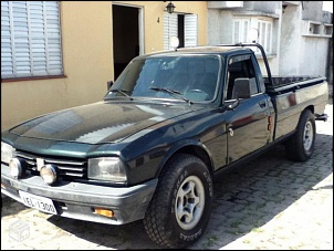

    Prezados Srs., peço licença para participar do Fórum.
    E, Caro Cesar Benatti,
    Primeiramente gostaria de parabeniza-lo pelo projeto, está I.N.C.R.Í.V.E.L!!
    Respondendo sua pergunta em relação aos amigos do SUL, aqui consigo TODAS AS PEÇAS ORIGINAIS da Peugeot 504 na Mundo Imports Lageado (msm preço de Buenos Aires) Com Sr. Valdoní ou Sildo que são os proprietários, ambos trabalhavam na Pgt quando estas foram lançadas no BR e portanto sabem TUDO em relação a manutenção das "guerreiras" como você mesmo diz além de terem o maior acervo de peças originais novas ou usadas que você possa imaginar!
    Conhecendo bem eles e sabendo que seria fácil "ajeitar" por fim, orgulhosamente comprei uma 504 GRD ano 95 simplesmente atirada em um sítio no interior, mas mto boa de motor e lacrada de lata, porém capada do A/C mas já com rodas 15" da F1000 e 4 pneus novos para barro Tornel 31x10.50 R15 AT09 109, o que me obrigaram a começar a fazer as adaptações, pois o pneu é muuito largo, e ao colocar 750kg de carga pegava no para-lamas, dai então fiz toda a suspensão e amortecedores originais NOVOS e coloquei mais um fecho de molas traseiro, não adiantou pois continua pegando nos para-lamas, então mandei arquear 5cm na traseira além de cortar o para-lamas tudo na tentativa de não cortar os pneus, pois preciso deles, e quero colocar ao menos 1.000kg o que na mecânica me sugeriram ser o máximo para não força-la todos os dias já que ando CARREGADO em estradas de chão ruins, muito barro, subidas e descidas no interior do interior dos Pampas Gaúchos.
    Quanto a levantar mais, Encruzilhada do Sul faz parte do roteiro de trilha 4x4 anual no RS e aqui tem uma mecânica especializada onde me disseram poder aumentar os calços ao menos mais uns 10cm. Estou estudando... O que você acha?
    Também gostaria de saber se você pode fazer a gentileza de mandar-me o projeto do seu para-choques traseiro e estribos pois achei M.U.I.T.O S.H.O.W!!! E decidi fazer igual se você não se importar claro?! Pois pretendo deixa-la TOP como a sua!!
    O que posso compartilhar hoje é que estou muito satisfeito fazendo 16km/L na cidade ou interior carregada e 18km/L na estrada a 80km/h. Pra mim que dependendo do mês rodo até 4mil km sempre carregado é muuuita economia.
    No mais, qualquer coisa que alguém precisar estou a disposição.
    Abraço a Tds,
    Segue, foto da guerreira "Jaca, Jacaroua" quando comprei.

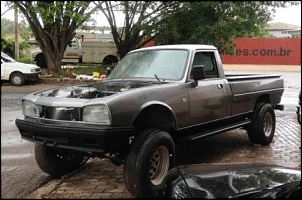

    Oi Cesar,
    É um prazer ver uma resposta sua, sou um grande fã da sua 504, até salvei umas fotos dela...
    Eu estou tentando vender a minha por que a grana deu uma apertada e o mecânico que estava fazendo ela pra mim me deu uma sacaneada braba, roubando peças e não entregando o serviços que já estavam pagos... tudo isso me desanimou um pouco!
    Eu acabei trazendo ela para a minha empresa e estou aqui namorando ela pra ver se me animo de novo... Saiba que a sua 504 me serviu de inspiração, assim como a do Fabio do Rio de Janeiro (uma verde bem alta).
    Essa é a ultima foto que eu tirei dela, eu acho que com uns 15.000,00 eu terminaria e deixaria do jeito que eu queria. Esse valor é porque eu ainda vou ter que comprar um motor novo pra ela.
