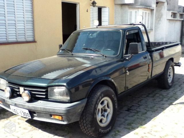

Conhecendo bem eles e sabendo que seria fácil "ajeitar" por fim, orgulhosamente comprei uma 504 GRD ano 95 simplesmente atirada em um sítio no interior, mas mto boa de motor e lacrada de lata, porém capada do A/C :( mas já com rodas 15" da F1000 e 4 pneus novos para barro Tornel 31x10.50 R15 AT09 109, o que me obrigaram a começar a fazer as adaptações, pois o pneu é muuito largo, e ao colocar 750kg de carga pegava no para-lamas, dai então fiz toda a suspensão e amortecedores originais NOVOS e coloquei mais um fecho de molas traseiro, não adiantou pois continua pegando nos para-lamas, então mandei arquear 5cm na traseira além de cortar o para-lamas tudo na tentativa de não cortar os pneus, pois preciso deles, e quero colocar ao menos 1.000kg o que na mecânica me sugeriram ser o máximo para não força-la todos os dias já que ando CARREGADO em estradas de chão ruins, muito barro, subidas e descidas no interior do interior dos Pampas Gaúchos.
Quanto a levantar mais, Encruzilhada do Sul faz parte do roteiro de trilha 4x4 anual no RS e aqui tem uma mecânica especializada onde me disseram poder aumentar os calços ao menos mais uns 10cm. Estou estudando... O que você acha?
Também gostaria de saber se você pode fazer a gentileza de mandar-me o projeto do seu para-choques traseiro e estribos pois achei M.U.I.T.O S.H.O.W!!! E decidi fazer igual se você não se importar claro?! Pois pretendo deixa-la TOP como a sua!!
O que posso compartilhar hoje é que estou muito satisfeito fazendo 16km/L na cidade ou interior carregada e 18km/L na estrada a 80km/h. Pra mim que dependendo do mês rodo até 4mil km sempre carregado é muuuita economia.
No mais, qualquer coisa que alguém precisar estou a disposição.
Abraço a Tds,
Segue, foto da guerreira "Jaca, Jacaroua" quando comprei.
Anexo 471654

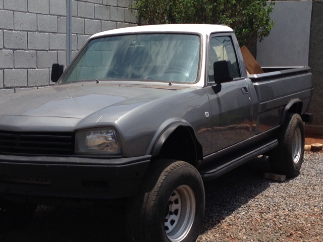

BOa tarde Cezar ,vc esta aqui?entrei agora e não sei nada sobre oi site
Oi Cesar,
É um prazer ver uma resposta sua, sou um grande fã da sua 504, até salvei umas fotos dela...
Eu estou tentando vender a minha por que a grana deu uma apertada e o mecânico que estava fazendo ela pra mim me deu uma sacaneada braba, roubando peças e não entregando o serviços que já estavam pagos... tudo isso me desanimou um pouco!
Eu acabei trazendo ela para a minha empresa e estou aqui namorando ela pra ver se me animo de novo... Saiba que a sua 504 me serviu de inspiração, assim como a do Fabio do Rio de Janeiro (uma verde bem alta).
Essa é a ultima foto que eu tirei dela, eu acho que com uns 15.000,00 eu terminaria e deixaria do jeito que eu queria. Esse valor é porque eu ainda vou ter que comprar um motor novo pra ela.
Anexo 484164
