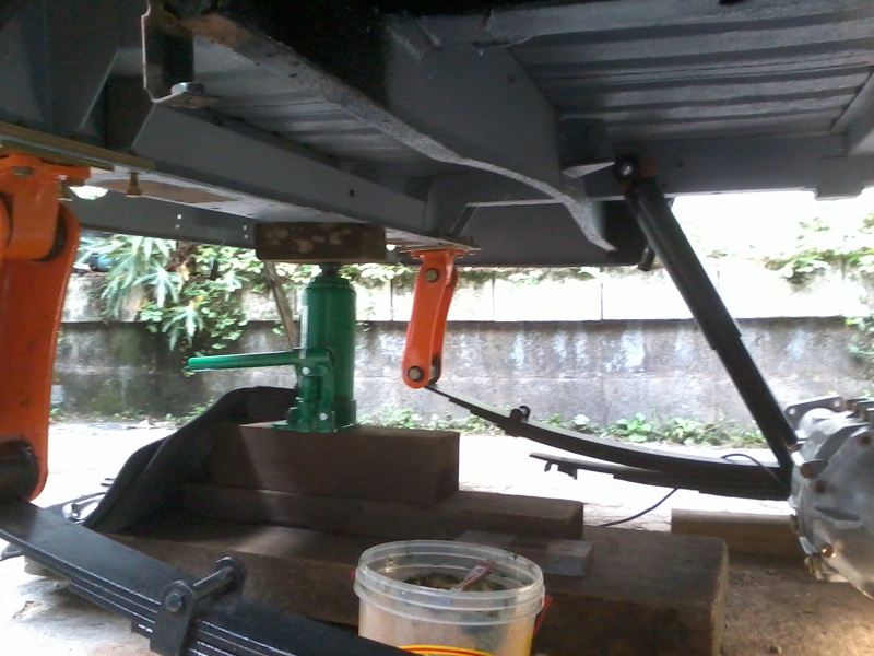

Alguns meses atrás, adquiri uma 504 de um amigo recém pintada mas sem mecânica. A chaparia tava muito boa e bem pintada, necessitando alguns retoques e poucas melhoras, até por conta do tempo parada e do transporte até SP.
A suspensão tava bem levantada, principalmente na dianteira e por isso achei que podia levantar um pouco mais a traseira... Quando fui avaliar a situação dos braços tensores, soltei o eixo pra trabalhar ali, calcei a carroceria...
Anexo 505208 Vamos começar assim... Soltando o eixo traseiro pra fazer a ...

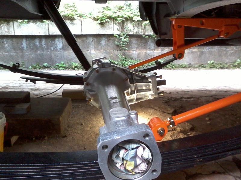

Anexo 505220 Anexo 505221 Anexo 505222 Começa então a montagem dos 4LINKS, não sem antes
Anexo 505223 tratar as peças c/ jateamento, pintura, e bicromatização do novo e do antigo jogo de parafusos.
Anexo 505224 Os jumelos foram aumentados em 11cm passando a 200 mm entre furos.
Anexo 505225 A ancoragem aproveitou o antigo ponto com barra ajustável de alinhamento.
Anexo 505226 Os amortecedores também cresceram com 300 mm de curso.

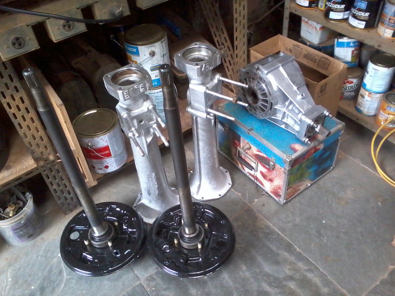

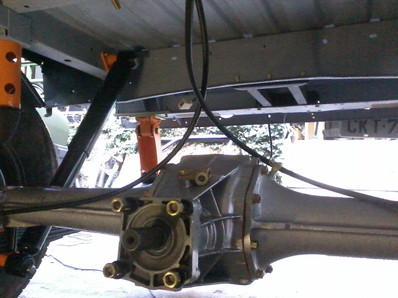

Anexo 505227 Anexo 505228 O diferencial foi desmontado, limpo, revisado, pintado...
Anexo 505229 e ficou assim.

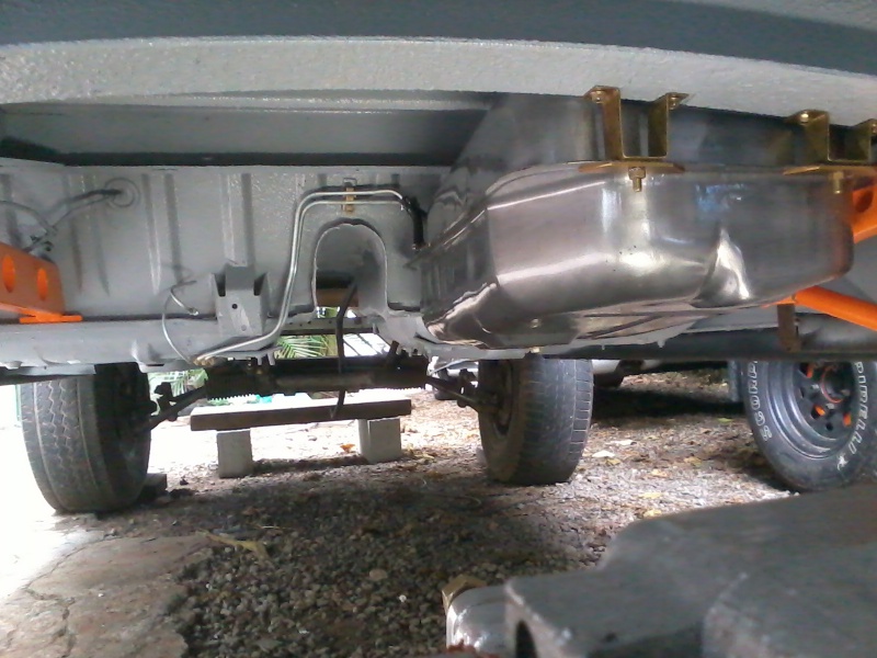

Anexo 505230 O tanque de combustível foi decapado, limpo e envernizado, bem como os canos
Anexo 505231 o batente em 1º plano aumento 150 mm.
Anexo 505232 O conjunto ficou assim.

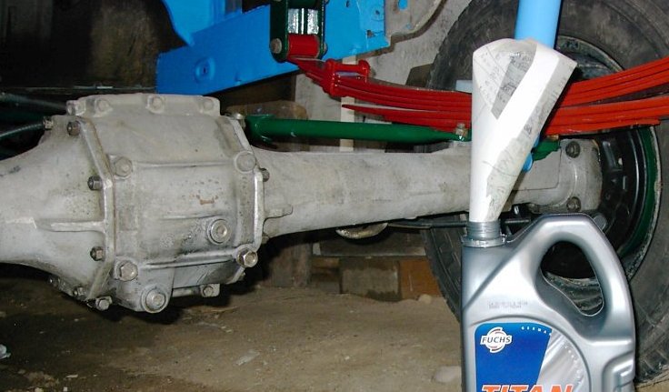

Oi, eu também jogo com meu 504.
Outra solução está invertendo "trompetes" (molas sobre o eixo).
Anexo 542439Anexo 542440
Também permite elevar o carro (solução como os segundos 504 4x4)
