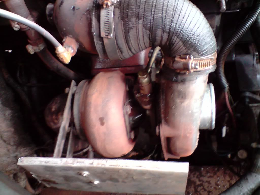

    Saudações SERGIO AUGUSTO,
    É possível identificar este modelo de turbo?
    A etiquetinha ali no caracol frio serve apenas para arqueologia ...
    Fernando - "RR"
    Bonanza 94 - Navistar

    Citação Postado originalmente por RoadRunner Ver Post
    Fala Road:
    Está me parecendo uma TB4125. Veja se o caracol quente é igual ao abaixo
    Vi bem que o caracol frio tem A/R .50. Se o Sallespickup vir por aqui, ele identifica rapidinho, este motor é um Perkins Q20B? Ta parecendo um Q20, e o Salles tem muita experiencia com estes motores.
    Sérgio

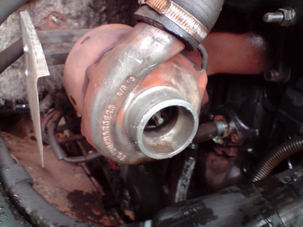

    Opa Sérgio,
    Ela ta com S4, no caracol frio ta escrito A/R 60, no caracol quente é parecido com o da foto mas ainda ñ consegui ler o que ta nele. Vou tentar de novo hj
    Fernando - "RR"
    Opa Sérgio,
    Fala Road:
    Tudo leva a crer que é uma TB4125 mesmo. Seu motor é um S4 "turbo adaptado", né?
    O pessoal costuma mais usar a TB para adaptações, do que outra(como a TA31, que sai de fábrica nos S4T.
    Veja as fotos abaixo, que fussei nos arquivos aqui e consegui, vai ver que é bem parecida com a sua, e no CARACOL FRIO, tem indicando o A/R .60
    Só que a sua parece ser uma TB "genérica"( tipo MASTER POWER, BIAGGIO,etc).
    Sérgio
