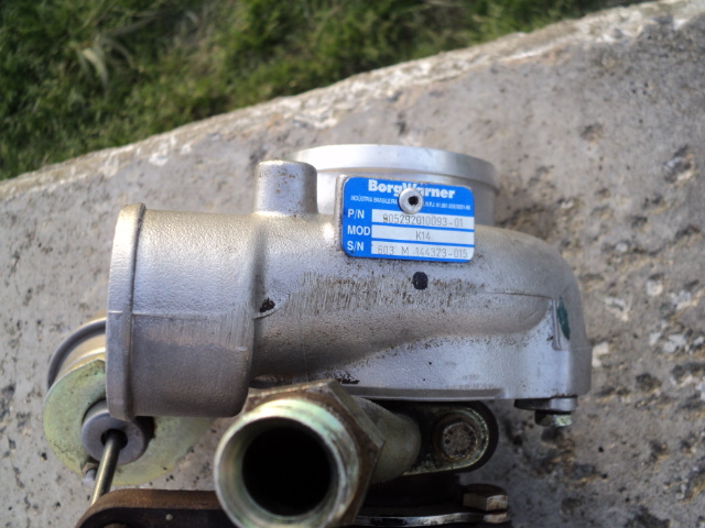

    Boa noite pessoal tenho uma turbina Borgnarner k-14 , estava querendo colocar ela na minha band com motor OM-314, mas os colegas estão me dizend que ela é pequena? qual seria a mais indicada? abaixo fotos da turbina.
    Abs...

    Fala Glauco:
    A BORG recomendada para o seu motor, é a S2A-101, que equipa também os MWM TD229EC4(da F1000 turbo), mas pode por ai uma coisa mais moderna, se seu motor estiver redondinho, tipo a BORG K16 VALVULADA(PN80000175064), original do MB 710(motor OM364LA) ou a GARRETT TA31 VALVULADA(PN 704945-5002S) original do MAXION S4T. As TA 31 recomendadas pela GARRETT para o OM 364LA, não são valvuladas, já a BORG K16 é. Esta que tem(K14) serve nos MWM SPRINT 2.8( igual as GARRET GT20/22).

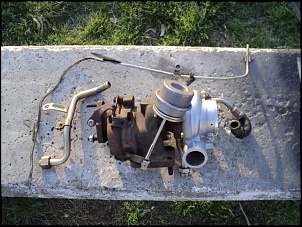

    Tive chance de ver um turbo dos S4t (da marca biagio), tirei umas fotos e umas medidas para ver na adpt...
    E ela até que é pesadinha mesmo, vou procurar uma apl para comparar agora , Se for parecido talvez arrisque "pendurar" ela apenas pelo coletor como nos adp.

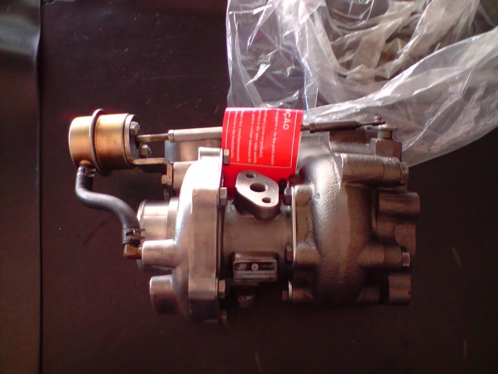

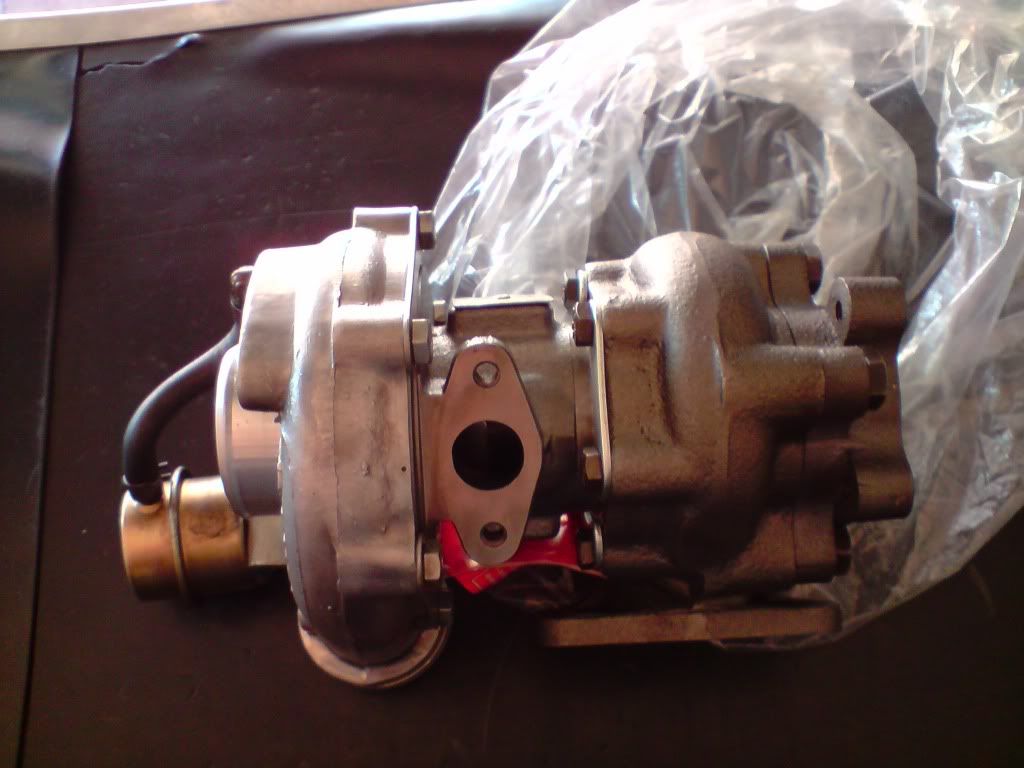

    Estou retomando os projetos da troca de turbo, prentendo montar a do S4T+ que sugeriu e fiquei fiquei preocupado com o seguinte:
    Minha D20 S4 ta com o kit turbo bodipasa, usando a turbina "grande" modelo TB4125 como falou. Atualmente ela trabalha com 800...900g de pressão e tem um lag respeitavel em "baixa" rpm (1500) deixando um tuchinho de fumaça no kickdown. O escape é em 2"1/2 desde a saida da turbina e tem silencioso com miolo.
    O plano seria trocar pelo turbo moderno para aproveitar melhor o intercooler (que ta nos planos também), tentar diminuir este lag, pretendo manter a pressão de trabalho nos 800...900g e nao vou mecher no débito da bba. Originalmente manterei o escape velho deixando ele direto (sei que é proibido.....mas...).

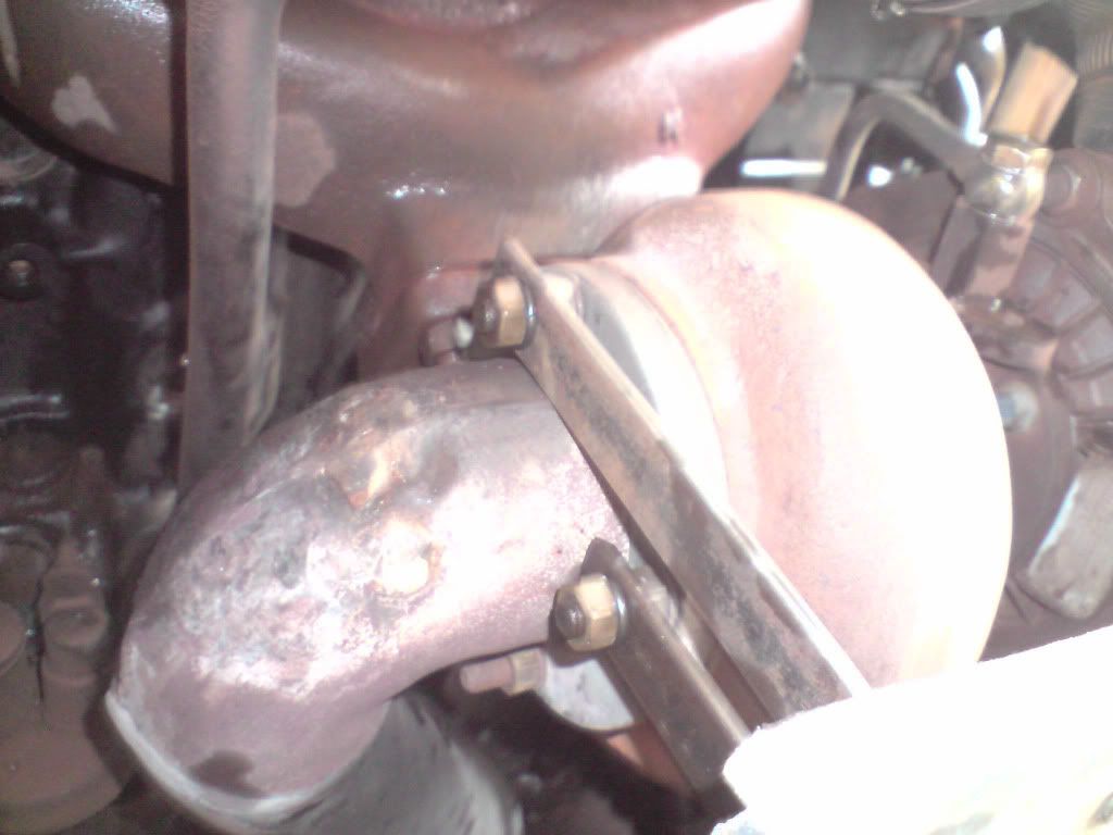

    Trocar a turbina, mangueiras de adm e as linhas de lubrificação em teoria não serão problemas. Mas estou com uma dúvida de mechãnico quanto a boca de saída dos gases turbina > escape.

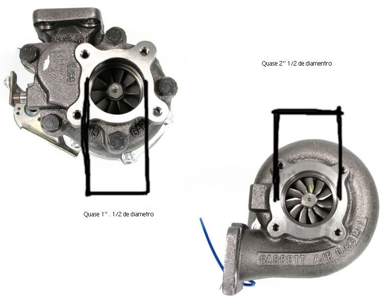

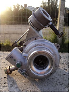

    Turbo novo do S4T+ a esquerda, a direira postei turbo Apl para comparar pois a boca da TB é a mesma.

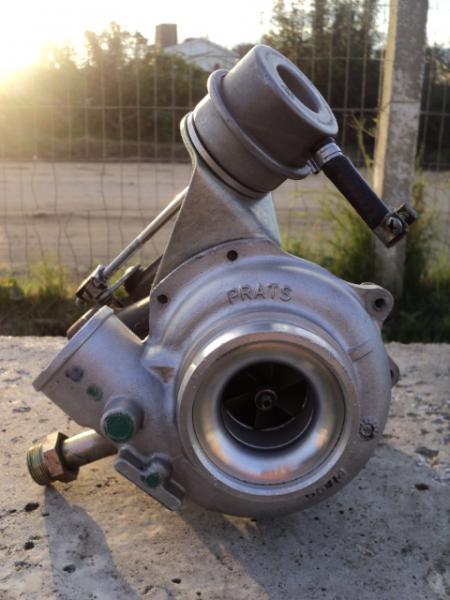

    A foto correta do turbo TB que vc postou anteriormente:
    No turbo velho, o bocão da turbina tem aproximadamente 2".1/2 e o cano S tem a flange para esta turbina, logo praticamente nao ha diferença de tamanho entre a boca do turbo e o cano do escape.
    Mas o turbo do S4T+ tem uma boquinha pequenininha de aproximadamente 1".1/2 e usa um cotovelo de ferro fundido com o lado da turbina na mesma medida e imediatamente amplia seu tamanho para 3". Do outro lado do cotovelo vem parafusado o cano de escape que é em 3" com silencioso.
    No S4T+ lado quente é virado para o farol e no S4 o lado quente e virado para o painel. Nao há como utilizar este cotovelo original devido ao tombo que vou dar na turbina para montala com o lado quente virado para o passageiroe nao posso montar com o lado quente para frente devido a outro ups que farei. Com este cotovelo ao dar o tombo o cotovelo vai bater no bloco.

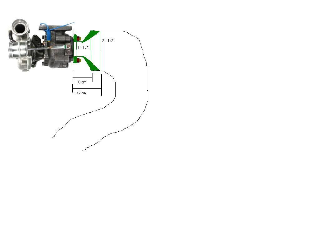

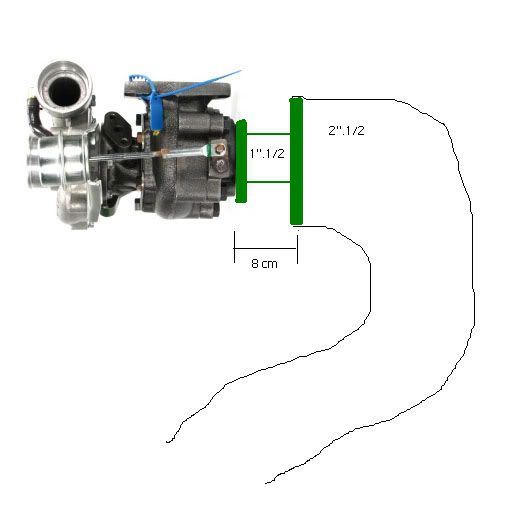

    Entao farei uma flange no torno de aprox 8 cm de comprimento com o diamentro interno na medida da boca da turbina (1".1/2) onde de um lado faço os furos para os prisioneiros do novo turbo e do outro lado faria ela com o diametro externo em 2".1/2 para encaixar dentro do cano S que tava na turbina velha (bastará serrar a flange velha, encaixar por dentro a nova e soldar)
    Gambitech:
    A dúvida é:
    Este caminho de 8cm em 1".1/2 causaria um efeito gargalo preocupante no fluxo dos gases ou a perca seria irrelevante?

    Fala Road:
    Veja, peça para um torneiro fazer uma "PEÇA DE AUMENTO" de 1 1/2" x 2 1/2", CÔNICA, conhecida também como REDUÇÃO CONCENTRICA, se olhada do lado maior para o menor, obviamente. Feita a
    peça, se coloca as flanges na peça,uma para aparafusar na turbina(lado 1 1/2" ) e a outra para aparafusar no cotovelo(lado 2 1/2"). Tentei anexar um " desenho" e não tou conseguindo. Mas não tem erro não.
    Sérgio

    É, não faz com flange não. A perda de carga nessa geometria pode dar problema. O melhor era que o comprimento dessa redução fosse o mais longo possível se é para fazer assim, mas imagino que hajam limitações sérias de espaço, certo?
    Se fosse possível fazer uma curva suave até chegar a um lugar com mais espaço e daí fazer uma redução mais longa, seria melhor.
  • #48
    BRAVOECONOVEMBER,
    Realmente espaço é um problema pois após o cano da escape tenho no maximo um palmo até a cabine/forração do cofre. Algo que posso fazer em aumentar 4 cm na flange embutindo este acrescimo dentro do cano antes do inicio da curva.
    Sergio,
    Creio que entendi, a flange correta é assim então:
    Fernando - "RR"
