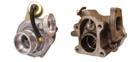

    Bom MArcelo:
    É isso ai, as palhetas fechadas evitam a passagem do fluxo de gases pelo ROTOR, fazendo com que a rotação da turbina diminua ou estabilize, para estabilizar,o que acontece; elas ficam "abrindo e fechando" de acordo com o movimento que a haste faz, movimentando as palhetas, e este movimento da haste, obviamente é empregado a ela(haste), pelo atuador pneumático, que está ligado por sua vez a um duto de pressão que vem do compressor(lado frio) do turbo; a presão vai subindo, a haste vai "empurrando" as palhetas para a "posição fechada", e os gases vão sendo desviados para a "periferia"da VOLUTA da carcaça quente, como que "contornando por fora" o rotor da turbina e indo pra saida da turbina.
    Na TGV da HILUX, o "comando eletroeletronico" da "ABRE E FECHA" das palhetas é mais eficiente e rápido, que nas TGVs "comuns" com atuação pneumática. Este atuador eletronico, recebe comando da "centralina"do motor(módulo), onde está "configurada" a pressão de trabalho do turbo, e na hora em que é atinginda, ela "manda" as palhatas abrirem meio que instantaneo, pois os pulsos eletricos são beeeeemmm mais rápidos que o deslocamento do ar comprimido que aciona o atuador, que por sua vez aciona a haste das palhetas, e com a vantagem de não haver o "fechamento" "PROGRESSIVO" a medida que a pressão vai subindo, o sensor está "lendo" a pressão, e quando ela chega no valor, ele "manda" as palhetas fecharem, a pressão baixou, ele "manda" abrir. A ventagem é que o ganho de pressão na eletronica é bem mais rápido, favorecendo(mais ainda) o torque em baixas RPMs, e a acelaração, logicamente.
    Quando voce fala em "encurtar a haste" na verdade, voce está aumentando a resistencia do atuador à pressão vinda do turbo, mas está(e ai é que mora o perigo), DIMINUINDO O CURSO DAS PALHETAS e se elas não fecham totalmente( ou no caso das turbinas VALVULADAS com WASTEGATE, diminuindo o curso de abertura da "portinhola" da valvula), isto vai restringir a "SAIDA DOS GASES EM ALTA RPM, quando tiver com o pé na lata, e pode arrenbentar o motor a medio/londo prazo. Então, para se obter o aumento de pressão de trabalho de um turbo, sem "mexer" no CURSO DA HASTE, entra a eletronica, como a Toyota adotou, e a CUMMINS também já tem a algum tempo, tantos nas HOLSET "VALVULADAS", com nas "TGV" (os cummins são equipados de fabrica com tubos HOLSET, agora CUMMINS TURBOCHAGER). Veja num dos posts anteriores, o anexo de "controle de wastegate por valvula eletromagnética".
    Veja no anexo, uma foto da turbina e do "lado quente", observe a "portinhola" de que falo, e imagine, se ela não abrir direito, em alta RPM e acelerando, por onde os gases sairão?? Alguma coisa vai arrenbentar, mais tarde.
    Miniaturas de Anexos Miniaturas de Anexos Turbos-master-power-mpk16.jpg   Turbos-master-power-mp22.jpg
