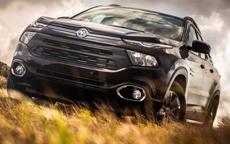

    Pois é...
    Assistindo um programa no Discovery hoje, apareceu ela, a Strada com logo da Ram vendida no México como Dodge Ram 750.
    Pesquisando um pouco, descobri que a Toro é vendida na Colômbia e no Chile como Dodge Ram 1000.
    Muito bom, vivendo e descobrindo "velhas" novidades a cada novo dia.
    Sempre quis comprar uma Dodge Ram, mal sabia que já fui proprietário de uma...
