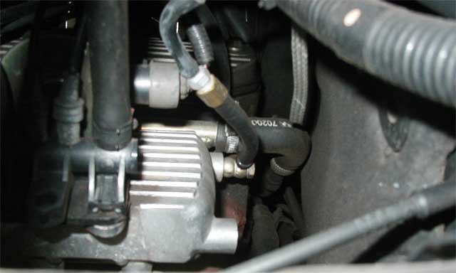

    Edin,
    O meu conectei no coletor, junto a saída para a válvula LDA...
    Miniaturas de Anexos Miniaturas de Anexos MAXION 2.5. PODE SER BOM E RUIM AO MESMO TEMPO?-sa_da-lda_333.jpg
