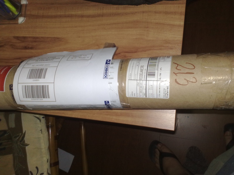

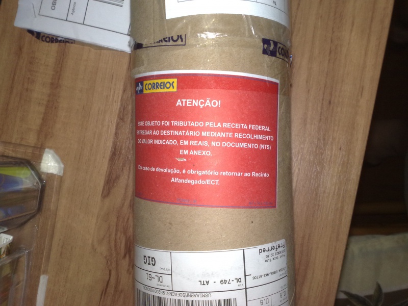

Foto do pacote ainda fechado, reparem na primeira etiqueta, essa é a nota fiscal de compra, logo depois tem um selo vermelho do correio brasileiro informando que o objeto foi tributado pela receita, em seguida um papel do correio brasileiro com o código de rastreamento e de armazenamento na agencia, e por ultimo uma etiqueta do correio US de envio.
Anexo 429155

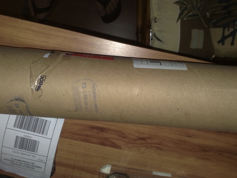

mais algumas fotos do pacote:
Anexo 429156Anexo 429157Anexo 429158
Nessa imagem abaixo podemos ver a declaração de conteudo e de envio do USPS, reparem que está marcado MERCHANDISE, ou seja venda mesmo, na imagem seguinte podemos ver um selo da receita federal dizendo que foi tributado sem ser aberto, aqui vai uma dica importante, sempre, sempre verifiquem na agencia de correio se a embalagem está intacta e inviolada, pois como ela foi tributada podem sumir algumas coisas de dentro se ela foi aberta, por isso o selo da receita dizendo que não foi aberto.
Anexo 429159Anexo 429160

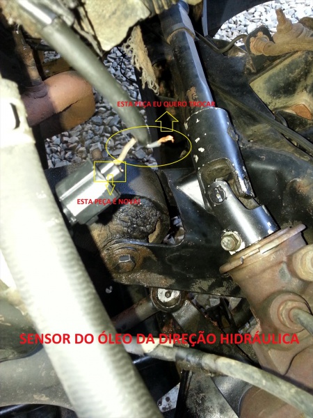

Galera, troquei o sensor de rotação da minha Dak 4cc 2.5 gasolina ano 99 pois ela tem algumas irregularidades, e logo depois de efetuada a troca, sai pra andar com ela e ela ficou engasgando? Pq será? Era necessário zerar?...também pretendo trocar a fêmea dessa peça, a fêmea do sensor do óleo da direção hidráulica e a fêmea da marcha lenta, estão todas meio danificadas e como eu sou meio sistemático com isso, pretendo trocar todas. Eu tenho colocado no mercado livre a minha pesquisa como "femea do sensor da direção hidráulica dakota" e está só aparecendo os sensores pra mim que eu já tenho ou já sei onde comprar, a parte que eu já comprei pois essa peça estava dando vazamento do fluído da DH...tem algum outro nome essa peça? Inclusive pra essas que eu citei acima? Tô colocando umas fotos para que vcs possam entender as partes que eu estou falando e o que eu preciso achar. Também pediria uma luz em relação ao fato do carro ter ficado cortando depois de trocado o sensor de rotação. Obrigado.
Anexo 429694Anexo 429695
Thiago não querendo ser chato e nem querendo lhe desanimar, mas você não vai achar essa peça não, pois ela faz parte do chicote da DAK, e normalmente se vende o chicote completo e custa uma pequena fortuna.
O que você pode fazer é ir até uma empresa que trabalhe com GNV e trocar uma ideia com o cara para dar uma olhada nos catalogos de conectores, e pedir para ele comprar o conector e você montar.
Nos EUA talvez, talvez você ache mas eu acredito que seja pouco provavel.
Quanto a DAK falhar pode ser alguma coisa na memoria dela sim, é bom resetar a memoria dela, ou pode ser que o sensor esteja com defeito ou não é o certo para sua DAK.
Boa sorte ai, qualquer coisa grita!!!
Grande Abraço
Pedro H. Matheus
