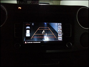

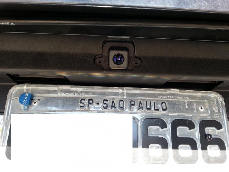

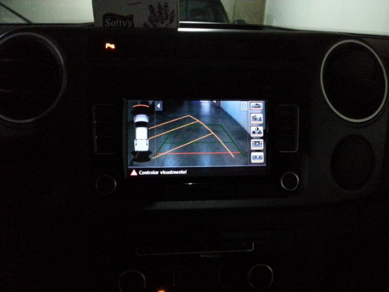

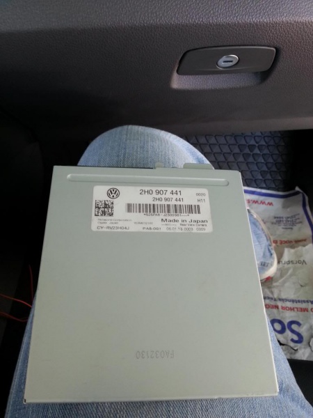

    Instalação Câmera de Ré OEM
    O principal pré requisito para a instalação da câmera de ré, é que a unidade de áudio (rádio) tenha a entrada para o conector da câmera de ré.
    Antes de ter que desmontar o painel para verificar in loco se a unidade de áudio tem a entrada, a regra é basicamente essa:
    Para os carros que possuem unidade com NAVEGAÇÃO (RNS-315), TODOS independente do ano de fabricação têm a entrada para a câmera de ré; para os carros SEM navegação (RCD-510) fabricados a partir de Janeiro 2013 NÃO tem entrada para a câmera de ré. No entanto é sempre bom conferir para ter certeza da possibilidade da instalação.
    O Kit completo para a instalação pode ser encontrado no Ebay, porém como já compro coisas de um fornecedor da Polônia desde 2010 vou deixar a indicação da empresa dele para terem ideia de como é o kit e o custo VW Amarok 2H0 Rear HighLine Camera KIT
    Feita as considerações iniciais vamos à instalação:

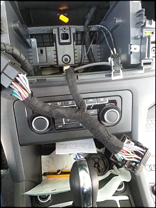

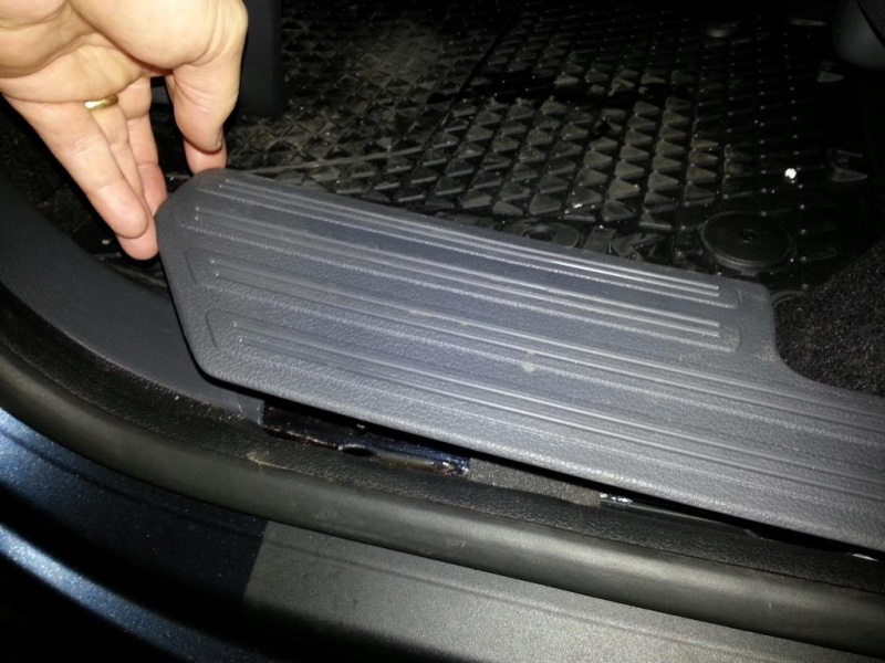

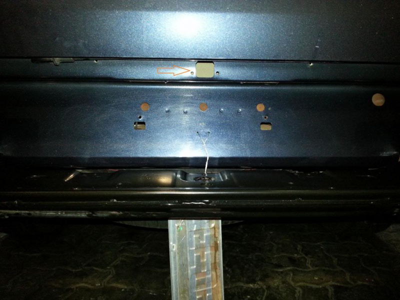

    I - Primeiro passo é passar o chicote na parte interna do carro; uma parte vai seguir até a unidade de áudio, uma parte fica embaixo do painel e segue até a soleira da porta traseira lado esquerdo onde depois vai descer para a longarina do carro e posteriormente para o para-choque traseiro.
    Remova os acabamentos frontal e traseiro nas soleiras portas lado esquerdo, o acabamento lateral onde fica localizada a alavanca do capô do motor. Para remover a alavanca, existe uma trava "escondida", mantenha a alavanca puxada e coloque uma chave de fenda por trás, deslizando para o lado do passageiro, após removida a trava é só puxar a alavanca que sai.

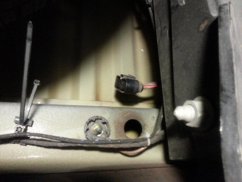

    Ao remover o acabamento na soleira da porta traseira, é possível ver um plug que é por onde o cabo será passado.
    II - Faça um pequeno furo no plug para passar odois conectores que vão para a parte traseira do carro para alimentar a câmera(energia e sinal), passe o cabo pelo chassi do carro seguindo o chicoteoriginal da luzes de placa. Hora de colocar a câmera de ré no lugar e paraisso, alguns componentes do para-choque traseiro deverão ser removidos;primeiro o apoio inferior e depois a cobertura do para-choque (algumasvariações podem ocorrer dependendo da versão de acabamento). Depois de removidaa cobertura do para-choque, você encontrará o lugar de instalação da câmera queestá na lataria. É preciso fazer um corte na cobertura do para-choque paraacomodar o suporte da câmera, não é preciso cortar como eu fiz, somente oquadrado do suporte é suficiente. Optei em fazer todo o contorno porque quandofiz a instalação, não havia fotos disponíveis para que eu tivesse ideia de comoé o original
    III - Conexões e ligações elétricas; na partetraseira são dois conectores que serão ligados, sinal de vídeo e energia,esqueci de tirar uma foto antes de proteger os dois conectores com fita detecido, os conectores estão 'guardados" um uma parte da carroceria ondeestá passando o fio das luzes de placa. Esta câmera de ré, possui um módulo decontrole que adiciona duas linhas funcionais na tela indicando a direção docarro, seja em vagas transversais ou paralelas, no módulo de controle, doisconectores fêmea serão ligados, um que vem da câmera na parte traseira e outroque será ligado no chicote principal. De acordo com o diagrama de instalação,este módulo é fixado na parte superior do pedal do freio, mas não encontrei osuporte à parte para vender, então fixei o módulo junto do chicote principalpróximo ao descansa pé. Última etapa das ligações elétricas, são quatro fiosque estão juntos com o chicote da câmera, +12V (vermelho), Negativo (preto),CAN+ (laranja) e CAN- (marrom). O chicote da unidade de áudio tem estes quatrofios que deverão ligados; como eu coloquei o MDI, fiz a ligação no chicote doMDI preservando o chicote do carro.

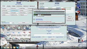

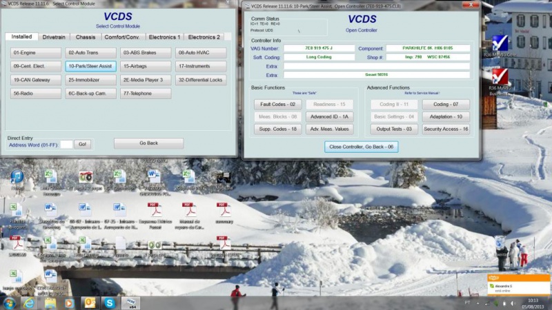

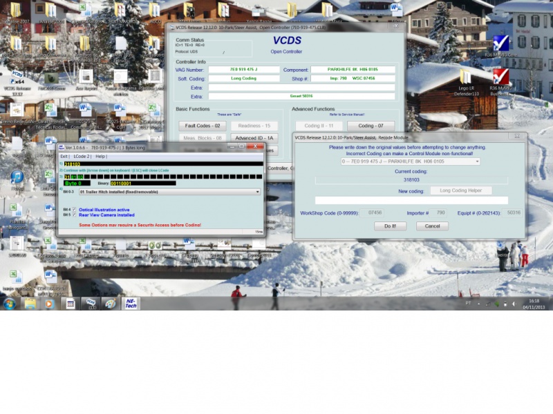

    IV - Configurações VAG/VCDS; acessando oprograma, vá para a tela "Select Control Module" e clique no botão doendereço 19-CAN Gateway e depois Installation List. Procure pela Central6C-Back-up Cam e marque a caixa do lado esquerdo e posteriormente clique nobotão Save Coding, a mensagem Coding Accept aparecerá e alguns segundos depoiso programa retornará automaticamente para a tela inicial do endereço 19-CANGateway. Clique no botão 02-Fault Codes e depois clique no botão Clear AllDTC´s e confirme. Com os erros corrigidos, clique no botão Controller GoBack-06 para retornar para a tela "Select Control Module".
    Selecioneo endereço 6C-Back-up Cam depois clique no botão Coding-07, no campo SoftwareCoding troque o código que está indicado pelo código 0000017 e depois clique nobotão Do-It, em alguns segundos o programa retornará automaticamente para atela inicial do endereço 6C-Back-up Cam. Clique no botão 02-Fault Codes edepois clique no botão Clear All DTC´s e confirme.

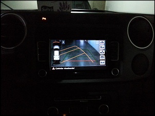

    O resultado deve ser esse:
    A linha Amarela indica para onde o volante estáesterçado e qual será a direção do carro enquanto a linha Verde indica alargura do carro e a linha Vermelha o limite máximo de aproximação. Oscontroles do lado direito são para ajustar cor, contraste e brilho da câmera;para selecionar se a vaga é transversal ou paralela; para desligar o avisosonoro de aproximação; e para desligar a imagem e só manter o indicador do OPS.
    OBS: Um erro nessa central deve permanecer,porém não compromete a funcionalidade da câmera; vai informar que a câmera nãoestá calibrada, e para calibrar ela, é preciso uma ferramenta que até onde seisomente a fábrica tem à disposição dos concessionários que somente após aabertura de uma solicitação um técnico da fábrica faz essa calibração aferramenta é VAS6350. Isso é indispensável para carros com o Park Assist paramanter a profundidade e a distância 100% aferidas evitando um erro no sistema.
    Outro detalhe,é que configurado da forma indicado acima, um botão RVC vai aparecer na tela daunidade de áudio após engatar a ré e para ligar a câmera é preciso pressionaresse botão. Para ter a imagem da câmera automaticamente na tela após engatar amarcha, é preciso configurar um outro endereço no sistema, o 10-Park/SteerAssist

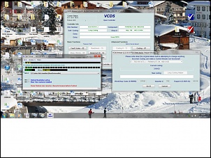

    Na tela Select Control Module, clique no botão do endereço 10-Park/Steer Assist, depois clique no botão Coding-07 e depois no botão Long Coding.
    No Byte 0 marque o BIT com a linha escrita "Rear View Camera Installed", depois clique na parte superior da tela "Exit" e depois no botão Do-It e está tudo pronto.
    Dúvidas estou a disposição.

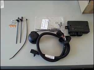

    Instalação do Engate + Módulo do Reboque
    Segue outro tutorial de instalação e configuração de outro item que coloquei na minha Amarok
    Os componentes, eu comprei na Espanha neste distribuidor de peças VW Volkswagen Amarok 2H (2010+) - OEMVAG España SLU são dois itens separados, o Engate e o Conjunto Elétrico.
    A instalação é simples e rápida, levei uma hora para entender toda a instalação e executar o serviço; a versão Highline já tem o chicote de ligação do conector elétrico presa na parte inferior do assoalho da caçamba, é só remover a tampa da tomada para conectar o chicote, e na parte inferior do painel, existem os dois conectores que serão ligados no módulo do reboque, só tirar a espuma de proteção e fazer a ligação.
    Este é o kit elétrico:
    Este é o conjunto do engate:
    A primeira etapa, é montar o conjunto do engate, são 6 parafusos, sendo 4 que fixam as metades do suporte do engate parafusadas na parte inferior da estrutura do para-choque e depois mais dois para fixar o engate propriamente.

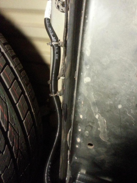

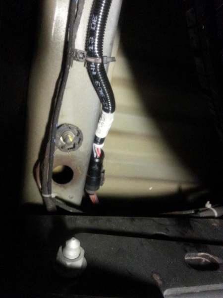

    O próximo passo é fazer a ligação elétrica do engate até o chicote do carro; primeiro passo é colocar a tomada no receptor; são conectores; o de 13 pinos que liga o reboque e mais uma tomada que liga um microswitch para indicar que existe algo conectado. Depois dos conectores presos no lugar, é fixar a tomada do reboque no suporte do engate.
    Tire a tomada de proteção do chicote localizada na parte inferior do assoalho da carroceria
    Passe o chicote da tomada até o conector, acomode o chicote e prenda com as cintas plásticas fornecidas

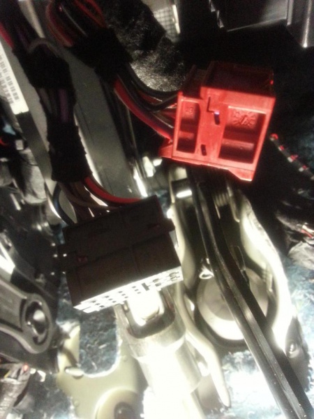

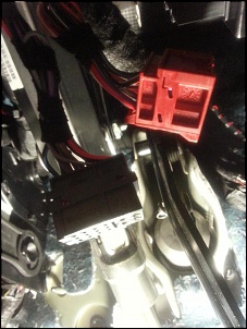

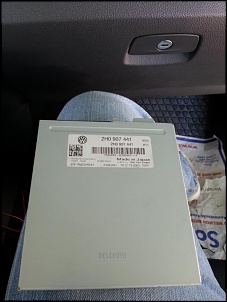

    Com a parte de trás concluída, a próxima etapa é ligar o módulo do reboque na parte interna do carro; DESLIGUE o pólo NEGATIVO da bateria para essa etapa.
    Na parte inferior do painel, existe um suporte para o módulo, primeiro é preciso colocar as duas porcas específicas fornecidas no kit no suporte do módulo. Estão indicadas na foto com o círculo laranja, depois de colocadas as porcas, deslize o módulo no sentido indicado por dento do suporte, fixe o módulo com os dois parafusos fornecidos no kit.
    Estes são os dois conectores que estão na soltos para serem conectados no módulo:
    Depois de conectado:
    Concluída a instalação física, adicione os dois Fusíveis de 5A que são fornecidos no kit nas posições 60 e 61 da caixa de fusívies. Religue o pólo NEGATIVO da bateria.

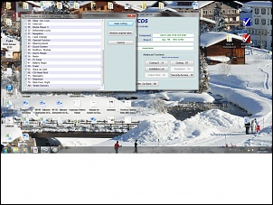

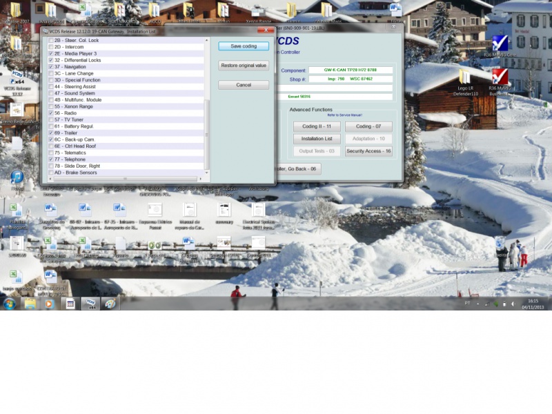

    O próximo passo é adicionar e configurar o módulo do reboque na Rede CAN do carro.

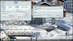

    Primeira etapa, é adicionar o módulo no endereço 19-CAN Gateway, clicando na caixa do Endereço 69-Trailer e depois Save Coding
    Depois de adicionado o módulo do reboque na Rede CAN, é preciso configurar os endereços 01-Engine e 10-Park/Steer Assist.
    Acesse o Endereço 01-Engine, clique no botão Coding-07, na tela seguinte Long Coding Helper. Com a tecla TAB siga até o Byte 5 e maque o BIT 4. Clique no Exit, depois Do-It e está configurado o endereço 01
    Acesse o Endereço 10-Park/Steer Assist, clique no botão Coding-07, na tela seguinte Long Coding Helper. No Byte 0, BIT 0-3, mude de 0-Trailer Not Installed para 1-Trailer Hitch Installed clicando no campo cinza. Clique no Exit, depois Do-It e está configurado o endereço 10.

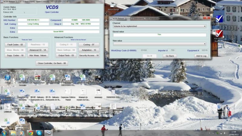

    Pelo Endereço 17-Instruments, clique no botão Adaptation-10; clique na aba Channel e localize o campo (8)- Units adjusted.
    O sistema indica a configuração atual, Milhas por Galão, no campo New Value, clique na aba e mude para Kilometers per Liter
    Clique no Do-It e está feito!
    Litros para Completar o Tanque:
    Pelo Endereço 17-Instruments, clique no botão Adaptation-10; clique na aba Channel e localize o campo Volume to be Replenished.
    O sistema indica a configuração atual, "No", no campo New Value, clique na aba e mude para "Yes"

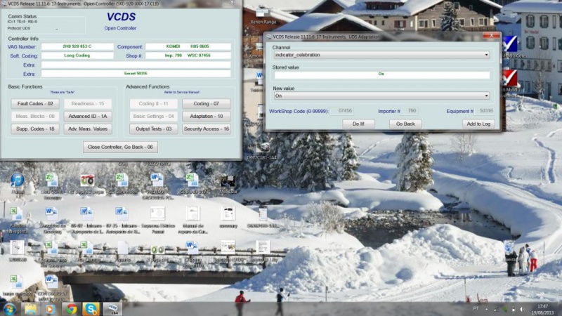

    Indicator Celebration:
    Pelo Endereço 17-Instruments, clique no botão Adaptation-10; clique na aba Channel e localize o campo Indicator_Celebration.
