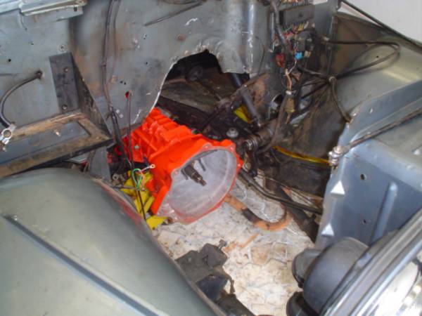

    Já pesquisei e achei alguns tópicos, e falando super bem do kit pra adaptar Ap em cambio original. Porém uma pessoa me disse que teve que usinar algumas coisas pra dar certo a adaptação.
    Ou seja se é plug and play eu teria que pegar a peça e encaixar perfeito no cambio certo? E ñ ficar usinando partes pra dar certo.
    Queria saber se isso já aconteceu com alguém aqui....pois estou prestes a fazer a adaptação e ñ quero passar apuros sem estar esperando por eles. E muito menos comprar gato por lebre.

    Tenho um kit da deep tec para cx vitara + ap.
    Tive que fazer pequenas consewrtos nela, nada que uma lixadeira manual não tenho conseguido.
    Se nao é PnP, é a melhor adap´tação que podia esperar...
    não sei em outras configurações, mas a minha foi boa e estou bem satisfeito.
    []s André

    Nem digo usinagem, mas talvez algum pequeno detalhe... nada grave. No meu por exemplo o q tive de fazer foi desmontar o garfo e lubrificar a haste da caixa seca... só.
