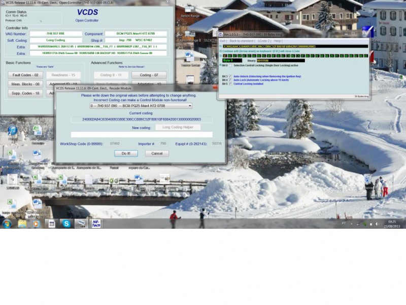

    Travamento Automático das Portas e Destravamento das portas removendo a chave do contato:
    Pelo Endereço 09-Cent. Elect., clique no botão Coding-07; uma segunda tela vai abrir, clique no botão Long Coding Helper, que abrirá a tela dos códigos binários.
    No Byte 0, marque o BIT 3 e o BIT 4,, clique na palavra Exit que o sistema retornará para a tela do Long Coding, com um novo New Coding, Clique no Do-It e está feito!
    Anexo 438291
