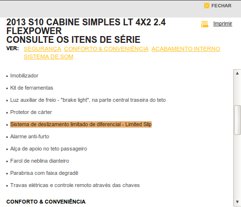

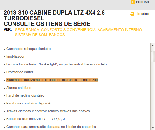

    S10 lsd
    Mais uma
    Tudo indica que a S10 4x2 e 4x4 são LSD. Extrai hoje do site da GM.
