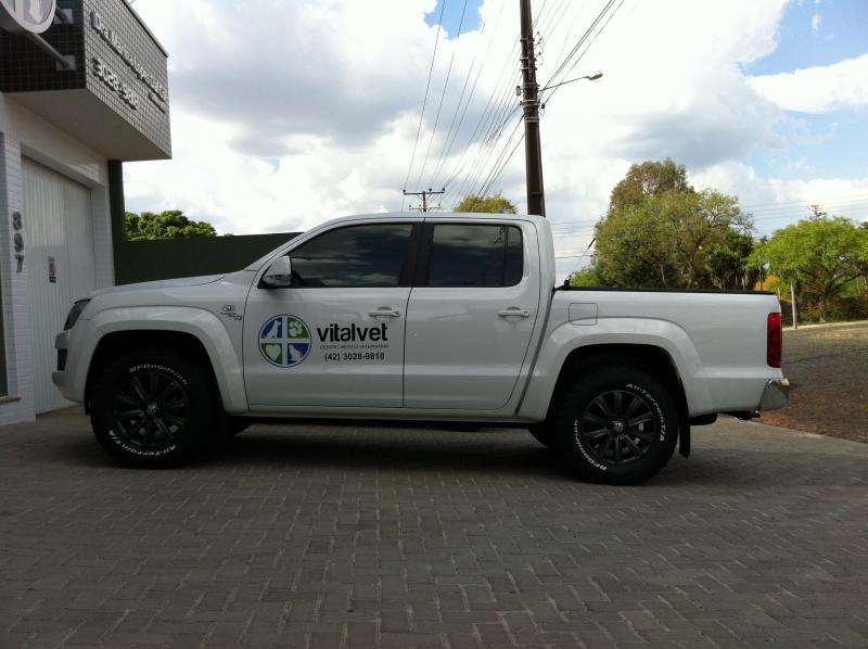

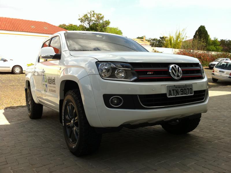

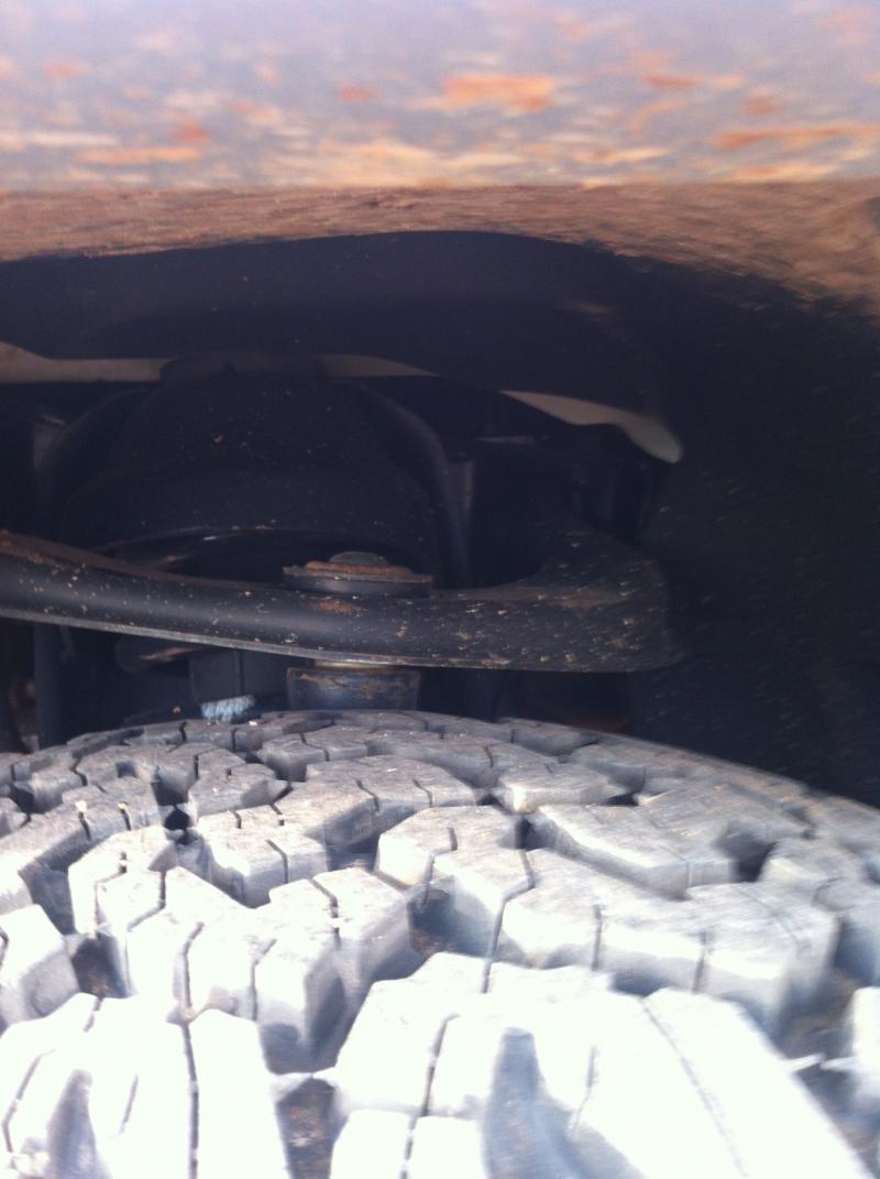

    Eu uso na minha BF Goodrich 275/65R18, ele só pega um pouco quando vc vira todo o volante mas é pouca coisa, e passa a 1 dedo da bandeja superior.

    Então coloca umas fotos para a gente ver como ficou com esses pneus, se puder tirar fotos da bendeja também seria legal. Tenho uma branca também, automática e vi que essa medida tem nos BF e nos Yokohama Geolandar. Ja tive as 2 marcas na Silverado que tinha antes da Amarok e gostei dos 2, acho que a Amarok vai ficar bem calçada com qualquer uma das marcas. Valeu.

    Ther, boa noite. Poderia por favor relatar melhor o que está pegando quando do esterçamento total da direção? Obrigado.
    Só pega num plastico na parte interna, mas como eu disse é muito pouco mesmo.

    Amarok X Pneus MAIORES-amarokfazenda.jpgAmarok X Pneus MAIORES-008.jpgAmarok X Pneus MAIORES-009.jpgAmarok X Pneus MAIORES-005.jpg

    Obrigado pelas fotos, agora vi que da certo mesmo e que fica muito bonita a picape. Quando for trocar vou calçá-na nesta medida. Valeu.
