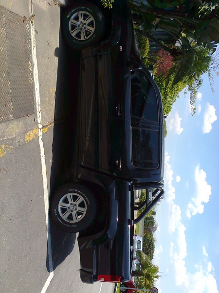

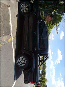

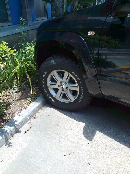

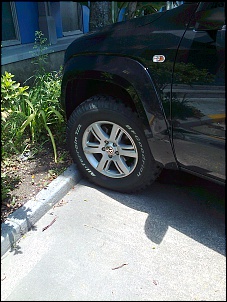

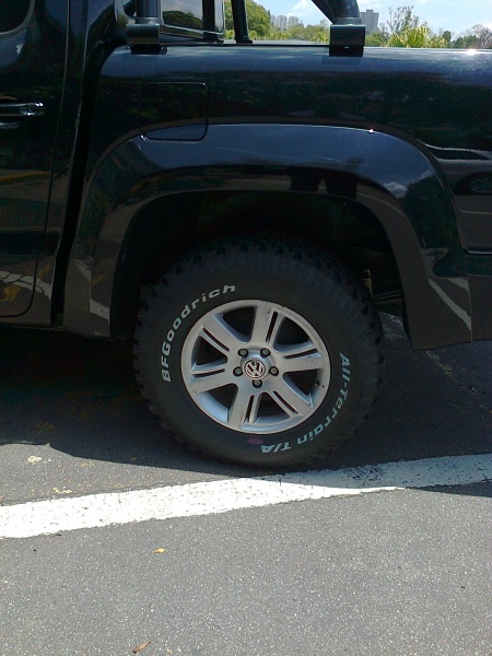

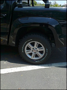

    Imperador, dá uma olahda mas o pneu 16" é muito melhor. Você tem muito mais opções que o 17". Para você ter uma idéia eu cheguei a pensar em trocar as rodas da minha de 17 para 16 para poder achar pneus mais facilmente (e também de custo). Não fiz porque a 180ps não existe original com essa medida e não saberia como ela iria se comportar.
    Bom aqui as fotos que acabei de tirar. Apenas a $imple$ troca de pneu da uma baita diferença no visual, mas também senti ela mais firme nas curvas. O Ruído aumentou muito pouco e consumo aumento um pouco mais, acho que quase 10% a mais.
    Amarok X Pneus MAIORES-foto0078.jpgAmarok X Pneus MAIORES-foto0077.jpgAmarok X Pneus MAIORES-foto0079.jpg

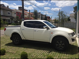

    Amigo, tive ele em uma Triton, o pneu e muito bom, mas acredito que nao seja muito duravel, nao posso garantir porque vendi o carro com menos de 10.000km rodados com os pneus.
    Miniaturas de Anexos Miniaturas de Anexos Amarok X Pneus MAIORES-img_3037.jpg
