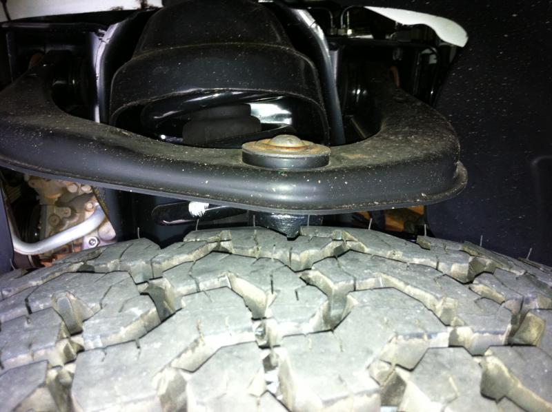

    Citação Postado originalmente por JCLeitão Ver Post
    Ther, boa noite. Poderia por favor relatar melhor o que está pegando quando do esterçamento total da direção? Obrigado.
    Só pega num plastico na parte interna, mas como eu disse é muito pouco mesmo.

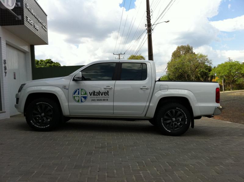

    Amarok 265 70 r17
    Citação Postado originalmente por Ther Ver Post
    Essa Amarok é de um amigo que colocou semana passada os BF 265/70R17
    Anexo 373193Anexo 373194Anexo 373195
    Opa, gostaria EE. Saber se esta pegando, pois acabei de comprar esses pneus bf goodrich all terrain 265/70 17! Essa Amaro coloca peso nela? A minha e dessa trens e vem com original 245/65 17!
    Valeu!
