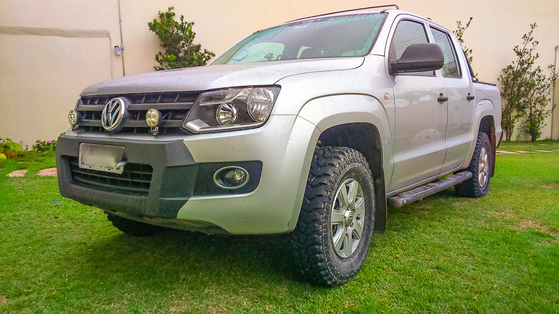

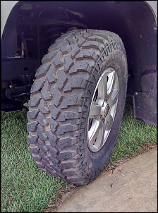

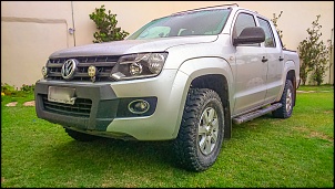

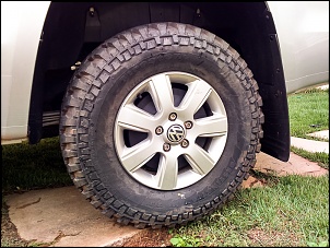

    Instalei na minha Amarok os pneus Firestone Destination MT 23, na medida 265/70R16, nas rodas aro 16 originais do modelo SE.
    O tamanho do pneu assuta, maiores que muitos outros da mesma medida, achei até que não iria caber, mas ficou perfeito: não raspa em nada, nem esterçando, e não foi necessário o uso de espaçadores ou lift de suspenção. A performance dos pneus é ótima, mas estou um pouco mais cauteloso nas curvas de asfalto...
    Este modelo é relativamente novo, muito bem falado lá fora, e utiliza um novo composto de borracha que oferece mais aderência assim como maior durabilidade.

    Amigo meu colocou as rodas 18 da highline em uma Amarok S (sem alargador de para lama). Ficou ótimo, não fica para fora. Bem melhor.

    Na época não respondi porque achei que você estava interessado em comprar a Amarok da foto! A qual está com rodas aro 16 BMW, que tem offset diferente das originais dispensando espaçador... E o vendedor saberia lhe dizer...
    Se as suas são aro 17, creio que sua pergunta foi respondida pelo Zeh4x4 nesse mesmo tópico: 285/70R17 vai precisar de espaçador caso utilize as rodas originais... Mas acredito que mesmo assim vai raspar ao esterçar.

    Se você só anda no asfalto e pretende ficar com as rodas aro 16, 245/70 é o que vai lhe dar a melhor performance e rendimento (na minha humilde opinião). 245/75 vai deixar a caminhonete mais alta, mais macia, e um pouco menos estável.
    Mas concordo que esse 245/70 é pequeno pra Amarok, então sugiro 265/70r16, melhora bastante o visual (imagino ser sua preocupação) e pelo menos é mais largo, o que talvez compense a perda de estabilidade com um pneu mais alto.

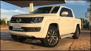

    Eu fiz isso, troquei por aro 18 e coloquei os BF 265/70. Ganho grande em conforto, mas pelo fato de o BF ser um pneu mais pesado o consumo aumento entre 0,5 e 1 km/L e a velocidade final perdeu em torno de 10 km/h.
    Pra compensar reprogramei stage2 na Reiko. Segue a foto..
    Amarok Highline 2019 + Aro 19"

    E essa barra de leds?
    Se puder posta lá no tópico modificações em geral o modelo, onde comprou, como fez a instalação, etc...
