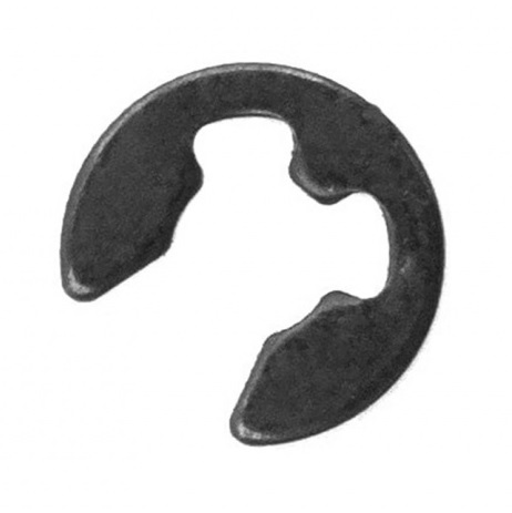

    Chegou a minha vez. Tive que ajeitar o bendito pedal da embreagem.
    Assim que comprei o carro ele soltou umas duas vezes, mas reencaixei e não tive maiores problemas. Mas com o tempo foi desgastando e ultimamente estava soltando com frequência e demorava a reencaixar. Então coloquei a mão na massa e ajeitei esse problema que deveria ser um recall da Renault.
    Cortei a parte plástica que já estava quebrando e girei a peça em 180°, pra melhorar o encaixe que estava gasto.
    Utilizei uma arruela fininha pra evitar o atrito. Depois da foto limpei e lubrifiquei tudo.
    Pra prender, peguei uma arruela de pressão e cortei em formato de C. Ficou bem exagerada, tive que limar algumas vezes e só entrou com alicate de pressão. Duvido ter um sujeito que retire ela dali algum dia.
    Renault Duster 4X4-arruela-de-pressao.jpgRenault Duster 4X4-arruela-de-pressaoc.jpg
    Quem tiver um anel de trava acredito que encaixe bem mais fácil.
    Mas eu não tive nem a competência de tirar as medidas. Peguei só o que tinha em estoque e medi no olhômetro laser. Ficou indestrutível. Coisa linda de Deus.
    A pior parte foi o acesso à área e a posição de trabalho. A cabeça ficou no tapete, a bunda no encosto do banco e os joelhos prendendo o encosto de cabeça pra não escorregar pra baixo. Uma maravilha. Se alguém tivesse me prevenido dessa parte eu teria levado num mecânico de verdade

  • #2757
    Citação Postado originalmente por Grand Vinicius Ver Post
    Boa tarde,
    Que bom que o tópico não está morto. Parabéns pelo trabalho, muito bem feito!
