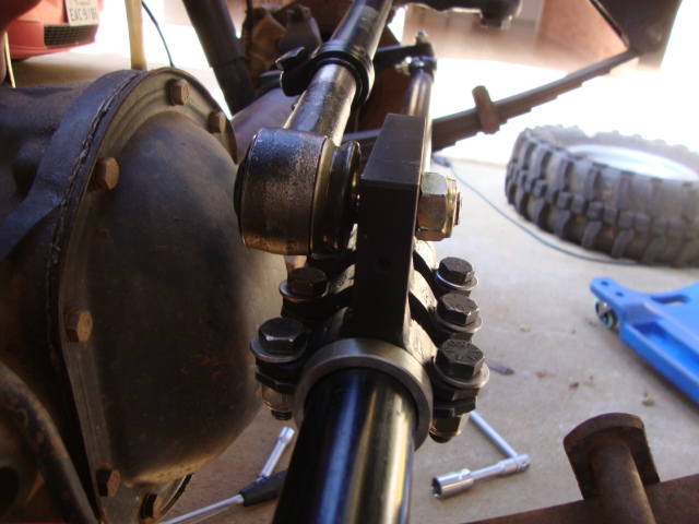

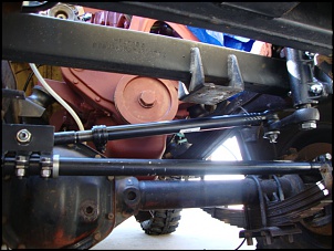

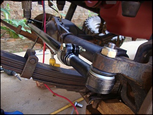

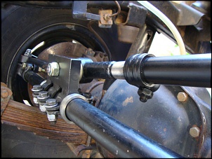

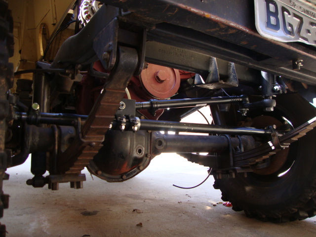

    Melhorias no sistema de direção
    Segue o esquema de colocar as barras do 608 no javali com direção hidráulica adaptada.
    - Comprar as duas barras de direção do 608.
    - Encurtar a barra de roda a roda (no meu caso foi 300mm)
    - Inverter o terminal curto da barra curta, com um terminal longo da barra de roda a roda. Isto irá dar um ângulo melhor da barra que vai para o pitman.
    - Confeccionar uma chapa de 100X50mm soldada sobre 3 abraçadeiras de cruzeta do caminhão 1620.
    - Alargar os cones do munhão.
    - Após fazer o alinhamento soldar os dois anéis que irão garantir que o conjunto de abraçadeira não corra.
    Impressionante a diferença de estrutura!!!
