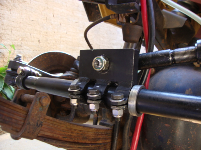

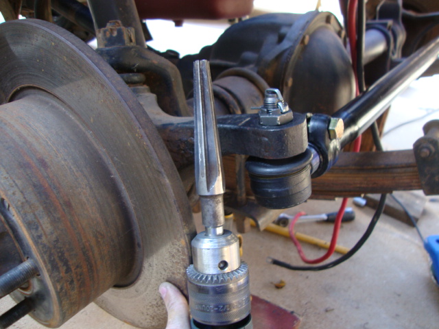

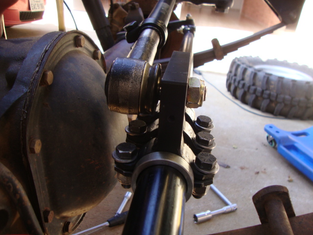

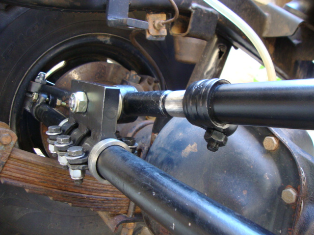

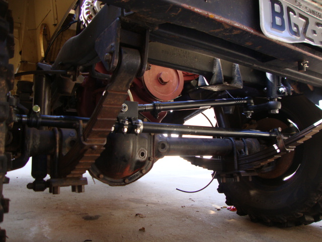

Melhorias no sistema de direção
Segue o esquema de colocar as barras do 608 no javali com direção hidráulica adaptada.
- Comprar as duas barras de direção do 608.
- Encurtar a barra de roda a roda (no meu caso foi 300mm)
- Inverter o terminal curto da barra curta, com um terminal longo da barra de roda a roda. Isto irá dar um ângulo melhor da barra que vai para o pitman.
- Confeccionar uma chapa de 100X50mm soldada sobre 3 abraçadeiras de cruzeta do caminhão 1620.
- Alargar os cones do munhão.
Anexo 467679
Anexo 467680
Anexo 467681
Anexo 467682
Anexo 467683
Anexo 467684
Anexo 467685
- Após fazer o alinhamento soldar os dois anéis que irão garantir que o conjunto de abraçadeira não corra.
