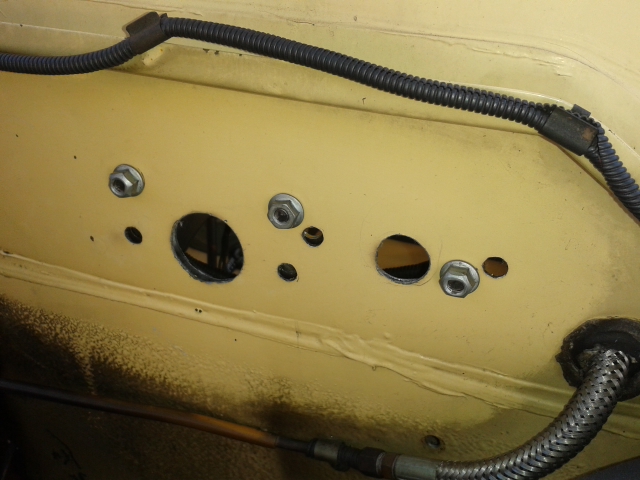

Ainda não finalizei mais segue uma prévia, está ficando muito bacana!!
Anexo 480659 Anexo 480661
Anexo 480663
Eu ainda não mandei fazer os adesivos mas o objetivo é ficar assim:
Anexo 480662
