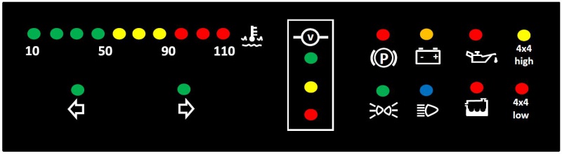

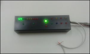

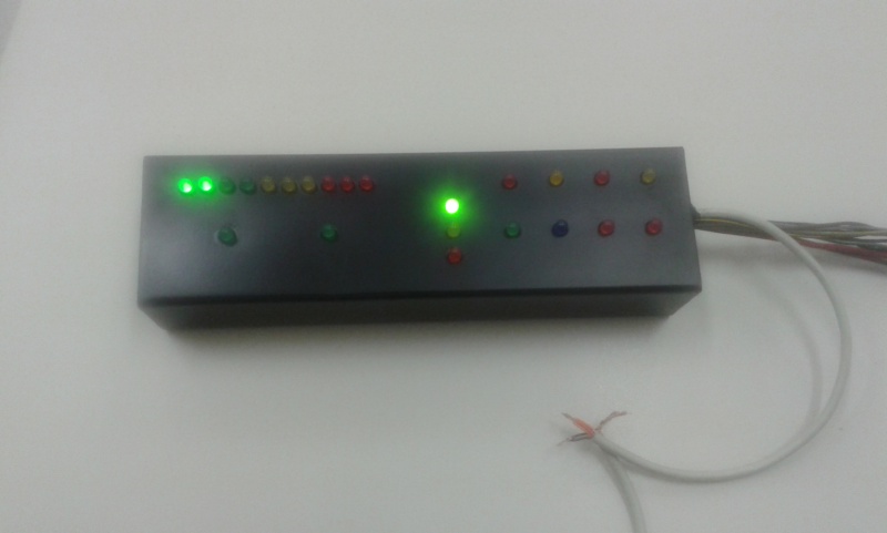

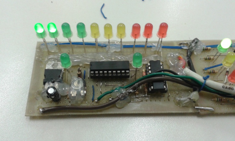

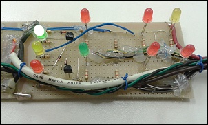

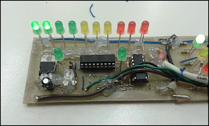

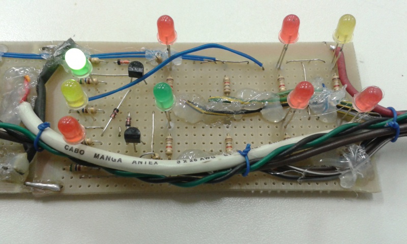

    Painel MultiFuncional - Made in Ksa
    Para os curiosos em eletrônica:
    Após pesquisar alguns modelos e verificar o valor para adquirir um painel com várias funções, chequei a conclusão que seria possível criar o próprio painel!
    Utilizei funções simples e necessárias! Apenas pesquisando na internet fiz a montagem de um sensor de temperatura, um voltímetro e várias espias indicativas. É possível criar muito mais funções até com alarmes.
    Ainda não finalizei mais segue uma prévia, está ficando muito bacana!!
    Eu ainda não mandei fazer os adesivos mas o objetivo é ficar assim:
    Em resumo o sensor de temperatura utiliza o CI LM3914 e LM35:
    ( Termometro Electronico con Led - Taringa! )
    O Voltímetro "indicador de carga da bateria":
    ( Indicador de tensão para bateria ou fonte (ART1153) )
    E os demais são LED's simples ligados com resistor de 1K para alimentação conforme sinal do circuito.
    O circuito todo mais o tubo quadrado para montagem não sai mais que 35 reais. E umas belas horas quebrando a cabeça!!
