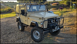

    Então estou aqui, após muito tempo olhando este grande canal de comunicação, me inspirando nos quase extintos Singularis Porcus que existem. Venho apresentar o meu!
    Já aprendi muito com esta nação 4X4Brasil, espero aprender ainda mais e contribuir na medida do meu humilde conhecimento.
    Tenho o meu Singularis Porcus de mecânica original, que mesmo assim traz uma emoção muito grande. Quebra..... com certeza todos quebram, e fico bravo....não. Trabalho com mecânica há muito tempo e o meu prazer também é consertar. O meu projeto de melhoria é bem extenso creio que levarei em torno de 4 anos para concluir, nada assustador , pois tenho apenas as férias e feriados para ajustes demorados.
    Não tenho pressa.....
    Motor CBT 3 cil
    Caixa 260F
    Transferência CBT
    Eixos DANA44

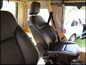

    Em breve fotos das adaptações:
    Banco do NewFiesta
    DH opala
    Pedaleira Opala
    Coluna de direção Opala
