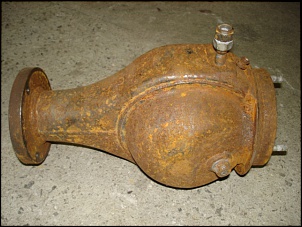

    Um assim, feito pelo colega Marcelo Carvalho, a partir do dif traseiro já melhorava?
    Miniaturas de Anexos Miniaturas de Anexos Qual motor vcs usam?-imagem11_040.jpg
