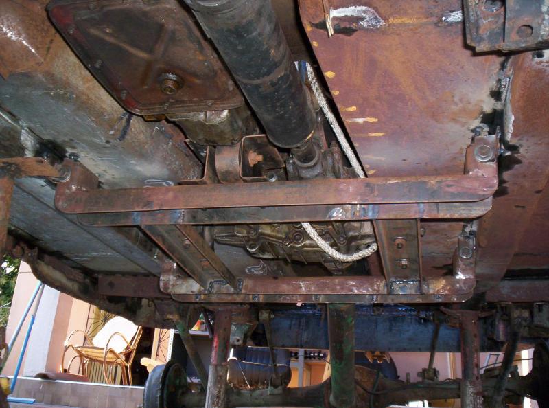

    Nada de "sanduba" . Não sou chegado nessas práticas pecaminosas.
    Falando sério. Colocar um perfil "U" em volta de uma longarina enferrujada ou não, não me parece algo muito aconselhável. Com o tempo, a umidade que vai acumular ali, entre as chapas, vai apodrecer tudo.
    O que eu fiz foi substituir TOTALMENTE as longarinas originais pelo perfil "U".
    Além disso, como o NIVA é monobloco, não adianta trocar ou reforçar uma longarina ou uma parte dela, se o piso onde ela é presa estiver enfraquecido. Troquei todo o fundo do NIVA com chapa #14.
    Um outro ponto: as longarinas foram interligadas, também por perfil "U" atravessando todo o carro, a outras duas barras do mesmo perfil, embutidas dentro das caixas de ar, soldadas nas colunas das portas (quase um chassis). O Pangaré não "torce" de maneira alguma.

    Parabéns, teu projeto me parece muito bem pensado e elaborado !
    Na minha modesta opinião este é um ponto crítico e ao mesmo tempo vital para os nossos NIVAS.
    Realmente a grande questão, para os NIVAS mortais como o meu, seria onde e como fixar este suporte....nas longarinas ?
    Citação Postado originalmente por BACALHAU Ver Post
    ..... Além disso acrescentei um suporte na traseira da mesma que foi apoiado em um calço de motor do Corcel II, Pampa, DelRey,...(a tal "máscara" do Dart Vader) Com isso eu pretendo eliminar aquele irritante movimento de gangorra, além de diminuir vibrações.
    Este calço "Darth Vader" tb ficou bom, e viajando um pouco, que tal um amortecedor fixado a caixa de transferencia e a um suporte junto ao assoalho..ou..... ......

    E o vão??
    Vai perder algum vão livre (em altura) com esse "agregado"?
    Se sim, dá pra ter uma idéia de quanto?

    Shuther, me metendo.... pela foto http://www.4x4brasil.com.br/forum/at...5&d=1250525507 dá pra notar que vai perder vão livre sim...
    Talvez o ideal fosse tentar melhorar o projeto original... mas fazendo gaiola externa, acho que seria legal botar uma chapa ali também, serviria de proteção, e diminuiria a chance daquilo virar uma âncora na lama, etc

    César, o que eu queria era não prender mais as caixas no assoalho, então, o único lugar seriam as longarinas. No seu caso, acho fundamental examinar o estado delas e estudar como fazer essa fixação. Talvez soldar uma chapa de reforço ao longo das mesmas de maneira a distribuir os esforços da fixação.
    Com relação ao amortecedor, se eu entendi direito, não vejo necessidade e nem espaço.

    Fábio, esta noite fiquei intrigado com um barulho na frente da minha casa, onde está o Pangaré. Agora sei que deve ter sido algum intrometido medindo o vão livre da minha "traquitana Darth Vader", para poder responder por mim.
    Com certeza o Pangaré vai ficar "ancorado" na m&rd@ que os outros falam, mas depois de ter perdido o diferencial dianteiro e as caixas de ar, pois o suporte está mais alto do que os mesmos.
    Agora, este projeto foi inspirado em outras idéias que eu vi neste Fórum e em outros lugares. Coloquei aqui para que outras pessoas sigam adiante, copiem se acharem que vale a pena ou que sirva de inspiração para novas idéias. Quem tiver a capacidade de melhorá-lo, que o faça ao invés falar o que não sabe.

    to gostando da ideia pois alem de suporte tambem elimina torcao. vou iniciar um projeto similar no Cacique pois seria uma bela protecao tambem

    Gente boa, esta foto me mostrou uma encrenca grande... Esse "silent block" foi feito para compressão e não tração!
    Gente, cuidado, com os esforços é bem capaz de arrebentar e ir parar tudo no chão!
