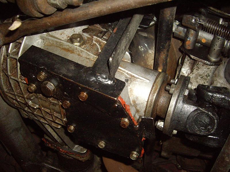

    Agora, a questão do alinhamento é outro papo , no meu Niva como tenho motor Ap.2. 0 e soco o pé . tive que melhorar o sistema de fixação dos Coxins da Tcase . Não é difícil fazer isso.

    Se tratando de um Willis , Toyota , até que essa força gerada , não traz problemas, além da troca dos rolamentos e quebra das cruzetas , mas no seu caso , devido vc ter enrigecido o sistema "gamgorra " da Tcase do Niva , sugiro vc fazer um reforço no Fucinho do Diferencial do Niva e quanto mais alto o carro mais forte se torna o esforço , devido o angulo ser maior , maior a componente Y da força .
    Por isso que o fucinho do Diferencial do Vitara quebra , quando eles levantam a suspensão.
    No meu eu fiz isso devido ao Motor ap 2.0 :
    Então, mas suponhamos que haja carga na transmissão e a suspensão traseira sofra grande compressão. A luva não teria que fazer seu trabalho do mesmo jeito? Como disse, concordo que a carga na transmissão pode fazer com que o eixo deslize para fora da luva, mas nem por isso a suspensão deixa de funcionar, ou o cardan quebre, ou estoure coxins da suspensão, e como creio que o amortecimento axial do acoplamento é bem menor que o movimento do restante dos componentes, acho que que ele pouco compensa tudo isso. No frigir dos ovos, acho que o eixo desliza para dentro da luva na marra heheheh
    França.[/QUOTE]
    Miniaturas de Anexos Miniaturas de Anexos Acoplamento Elastico Mais Homocinetica-imgp4729.jpg   Acoplamento Elastico Mais Homocinetica-imgp4732.jpg

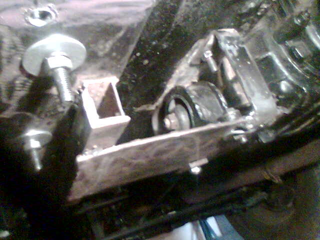

    camarada arcio, meu niva teve o assoalho lanternado, e ao invés de manter a fixação da cx de reduçãono assoalho, foi criado um suporte que é preso as longarinas, existe um semelhante a venda na internet, mas vou tirar fotos e postar, este suporte evita forçar o assoalho e facilita outros serviços que precisem ser feitos!
