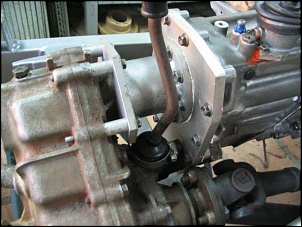

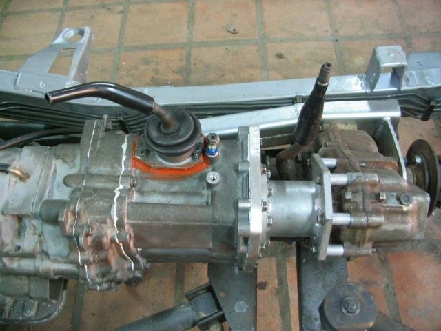

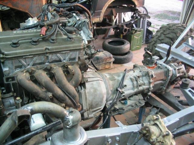

    Aqui há dois pontos a considerar:
    1)
    Citação Postado originalmente por wltreis Ver Post
    roberto, como meu motor é a diesel, o junioir da atacama 4x4 me aconselhou a manter o acoplamento elastico...
    Porque o Junior da Atacama 4x4 iria perder tempo inventando algo, não é mesmo? Até eu falaria a mesma coisa
    Mas Band, Troller, JPX e vários outros são diesel, e nem por isso utilizam um acoplamento elástico. Agora, não há dúvidas que havendo um acoplamento de borracha entre as caixas alguma coisa será amortecida, mas o quanto é amortecido? Pra mim é pouca coisa, porque mesmo com acoplamento elástico, uma vacilada na embreagem faz dar tranco do mesmo jeito. Mas antes isso que ferro com ferro, não discuto, desde que as partes acopladas estejam alinhadas e que não haja movimento individualizado dessas partes, que não é o caso da transmissão do Niva, e daí a origem das vibrações. Se a caixa de marchas e a caixa de transferência tivessem movimento solidário, e a transmissão de torque entre a caixa de marchas e a caixa de transferência fosse com acoplamento elástico, aí seria show em matéria de conforto.
    2)
    ...mas como disse o marcio, realmente o acoplamento elástico ajuda a evitar solavancos nas arrancadas e retomadas, além de evitar trancos em caso de patinar com o carro na lama !
    Que amortece alguma coisa, amortece. Mas não é como se pensa. A área de borracha entre uma conexão e outra do acoplamento elástico é muito pequena para acreditar que há grande amortecido axial e/ou radial, fato esse que viabiliza, inclusive, o uso de acoplamento duplo homocinético no Niva, e como muitos satisfeitos por aí. Temos que lembrar também que o final da transmissão são os pneus, e por serem de borracha, obviamente amortecem algum choque da transmissão.
    Enfim, foi mais fácil e mais barato para Lada utilizar a idéia de um acoplamento elástico, já previsto na transmissão original do Laika, a fazer algo mais bem elaborado como o que se vê nas fotos abaixo.
    França.
    Miniaturas de Anexos Miniaturas de Anexos Acoplamento Elastico Mais Homocinetica-acoplamento1.jpg   Acoplamento Elastico Mais Homocinetica-acoplamento2.jpg   Acoplamento Elastico Mais Homocinetica-acoplamento3.jpg   Acoplamento Elastico Mais Homocinetica-acoplamento4.jpg   Acoplamento Elastico Mais Homocinetica-acoplamento_cambio_chev_transf_willys.jpg
