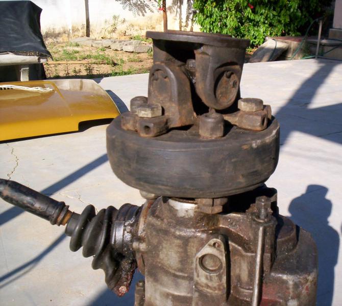

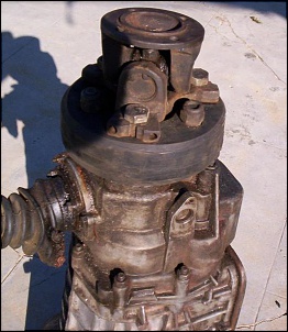

    A geringonça instalada:
    observe que coloquei 4 parafusos em cada homocinética...... eram 3 em cada e agora resolvi colocar 4. Porque 4 e não os 6? Porque é um saco aparafusar essa coisa!

    Pneu reserva?

    Tirei não, veio com o Pangaré.
    Vai dizer que você não reconheceu o "çofisticáudio-ultramudérnio-cençacionau acopramentiu-borrástico-pineudecaminhaum seu Creysson"?
    Não pode copiar para vender. Esta obra de engenharia está protegida por patentes e direitos autorais.

    vixe, devia tremer muito, certo?

    Até que não. Essa geringonça era bem firme. O que tremia era o resto do carro.
    hehehehe,
    imaginei mesmo, pq o lance da junta elástica é justamente a elasticidade, e não a absorção de impactos...
    "Cuma"?
    Quer dizer que um material elástico não absorve impactos?
    Acho que não entendi...
    4X4 Brasil Razão: Adequar regra de postagem 2/2.4
    No caso da Junta Elástica do acoplamento que liga a caixa de mudanças à caixa de transferência não, não absorve impactos, a função dela é atuar em alta rotação, como as caixas são separadas e a união não é rígida, ela serve para diminuir as vibrações causadas pelo desalinhamento, mas o desalinhamento que ocorre durante o movimento do veículo, entendeu?
    [ ]'s

    Bem, você pode chamar de semântica, porém, vibração, trepidação, nada mais é do que impactos de pequena intensidade ocorrendo de forma contínua.
    Talvez você queira dizer que essa "união elástica" não tem a função de absorver impactos longitudinais, mas sim os radiais provocados por desalinhamento entre o eixo do câmbio com o eixo da caixa de transferência. É isso?
    Outra coisa: você ou ALLguém sabe me dizer por que motivo para esse conjunto (câmbio/transferência) não tem uma ligação rígida?

    O meu acoplamento é feito por um sistema com duas homocinéticas acopladas...
