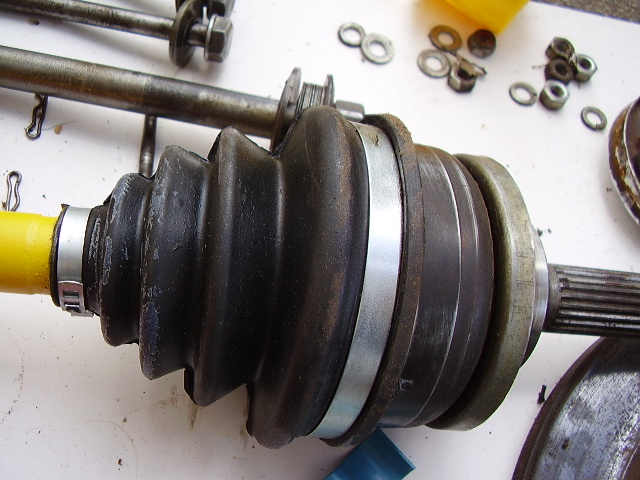

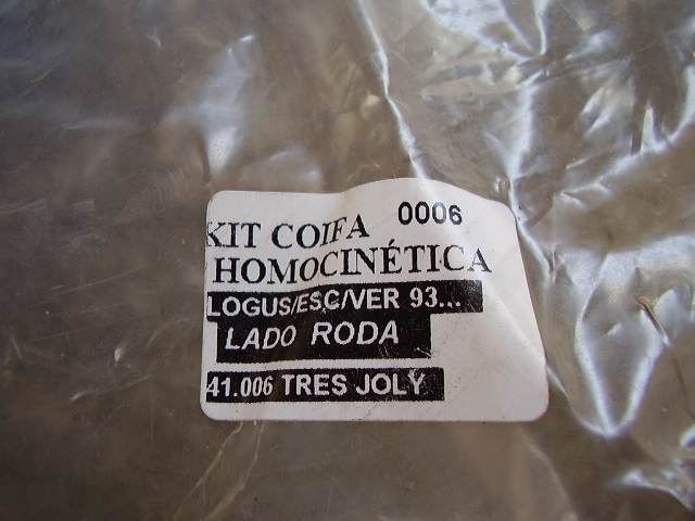

    Uma vez um colega nosso, o Peter, foi em uma dessas lojas "especializadas" em peças "originais" para os nossos NIVAs e que cobram caro por isso. Ele foi comprar as coifas da homocinéticas.
    Quando ele foi ver as coifas originalíssimas que havia comprado, viu que em uma delas haviam esquecido de retirar a etiqueta da "procedência".
    A foto abaixo, é a da embalagem da coifa comprada por ele.
  • #607
    Esqueci as fotos.
    A primeira é a da etiqueta da embalagem e a segunda a dita cuja montada.
