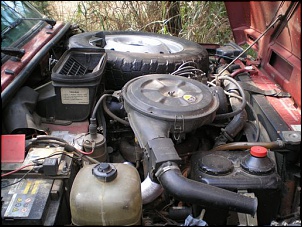

    Citação Postado originalmente por thgteixeira Ver Post
    Bom, então agora acho que vou fazer uma extensão do outro fio (lado direito) para o lado esquerdo, e fazer um outro furo para ligar uma nova bomba no mesmo reservatório, que é grande o suficiente para os faróis, vidro traseiro e parabrisas.
    Alguma sugestão de tampa que eu possa construir para o bujão, ou alguma coisa que sirva naquele bocal?
    Meu bujão é este:
    Valeu mais uma vez, Girti!
    No reservatório de meu Niva (vide na foto anexa, canto direito inferior), fiz o seguinte: tapei uma das bocas colando uma chapa plástica recortada de modo a servir na boca circular onde se deveria encaixar uma das bombas. Na outra boca, colei a parte superior de um frasco de óleo para motores, de modo a poder utilizar a própria tampa do frasco como tampa de abastecimento de água do reservatório. Usei para isto um frasco de óleo Texaco. Entretanto, esta embalagem de secção circular não existe mais, os frascos mudaram. Mas tenho certeza de que existem no mercado frascos semelhantes, basta um pouco de paciência para encontrar um.

    Gostei das duas soluções, tanto a do Girti como a do Peter. Por agora, vou adotar a solução do Girti, aproveitando que tenho uns dez frascos destes aqui em casa, no quartinho dos fundos (sabia que eles um dia seriam úteis).
    Mas pro futuro, pensarei na boa solução do Peter.
    Agradeço mais uma vez pelas contribuições, postarei fotos assim que concluir o serviço na viatura.
