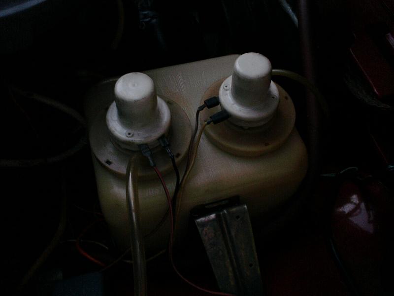

    Exatamente para este segundo reservatorio duplo, que eu preciso saber as cores dos fios.Bomba 1 e bomba 2

    Piter, o meu tem exatamente essa configuração... vou chegar em casa e verificar as cores... se ninguém responder antes eu posto ainda hoje, ok.

    Tirei umas fotos agora...ficaram escuras, mas acho que dá para ter uma idéia. Da bomba de trás (esguicho do vidro traseiro), saem 2 fios, um vermelho e um preto.
    Da outra bomba, a da frente, sai um fio branco e um vermelho/preto...(tá meio desbotado...hehehehehe).
