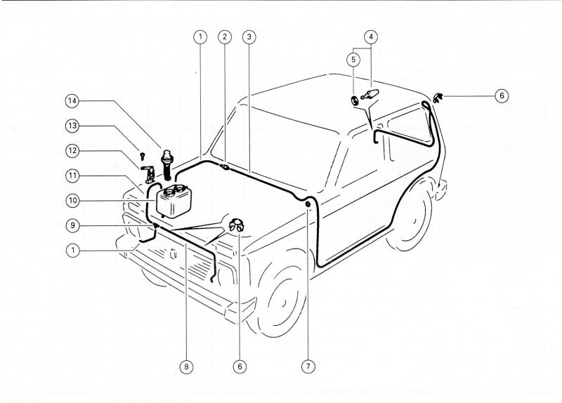

    Gil, me tira uma dúvida, era um problema que ocorria no meu Niva. Quando se usava o lavador de faróis, a água do reservatório escorria toda até secar o tanque devido o efeito sifão, pois os bicos dos lavadores ficavam mais baixos que o reservatório. Uma vez vi que o Marea tinha uma válvula para quebrar este efeito. No Niva tem alguma coisa semelhante? Ah, eu também adaptei duas bombas universais no tanquão só que coloquei uma cinta de chapa galvanizada para segurar as bombas (meu era 91)

    Christian, agora você me pegou, eu não lembro, pois uma das primeiras coisas que eu fazia, ao comprar um Niva, era retirar os limpadores e os esguichos de farol, que só servem para atrapalhar quando retiramos a grade da frente. Lembro-me vagamente de ter tido este problema uma vez, mas não me lembro porque o problema surgiu, nem como foi solucionado, pois isto foi há uns 15 anos.

    Tem sim Christian! É uma valvula sentido-único, pequena e muito barata. É só chegar em uma auto-peças qualquer e pedir por este nome. Ela impede que os lavadores dos faróis fiquem "chorando" até a água acabar.
    Ela é instalada na mangueira, no caminho entre a bomba e os limpadores de farol. É possível observá-la até mesmo no manual do mecânico.

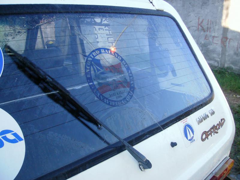

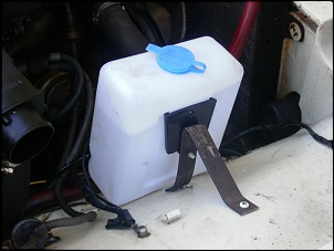

    Após os auxílios fundamentais dos Amigos, Camaradas e Niveiros do Fórum 4x4 Brasil/NIVA, apresentando através do plano (foto 1) e fotos da localização original, finalmente instalei o reservatório de água do esguicho do vidro traseiro, investi no Kit Universal (foto 2) que já vem com a bomba d’água e suporte plástico, comprei também 3 metros de mangueira específica para o assunto, e a criação de um simples suporte de ferro galvanizado (foto 3), que futuramente levará uma tinta branca.
    Ficou SHOW agora o Grauçá está sofrendo de “EJACULAÇÃO PRECOCE”!!!... (foto 4)
    Mais uma vez obrigado a todos e boas trilhas!!!

    Acho que é o nome que o pessoal das auto-peças utiliza para designar a peça. É um dispositivo bem simples, pequeno, parecido com um pequeno "pião" de plástico. Quando a bomba é acionada, a válvula deixa a água passar no sentido bomba > faróis. Quando a bomba é desligada, a válvula trava e contem o efeito sifão.
    Uma válvula dessas custa algo que gira em torno dos centavos. No Manual do mecânico é possível vê-la.
