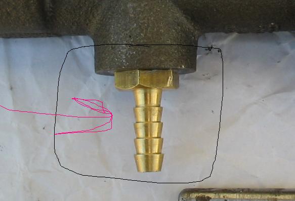

    O meu está com cilindro Varga. Na saída usei conexão original para esse cilindro (que é diferente do Niva) soldada na ponta do cano original. Já a conexão de entrada (onde vai a mangueira do reservatório) passei em uma casa de conexão para máquinas hidraulicas e achei essa.

    Fábio, por aqui essa conexão é camada de "rabo de tatu".
