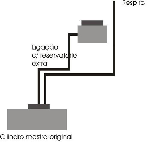

    Preciso da ajuda de vcs para montar um reservatório extra de fluído de freio para o meu cj3b.
    Como ele está com o sistema original de freios (não pretendo trocar), é muito difícl verificar o nível do fluído e fazer a reposição. Gostaria de colocar um reservatório auxiliar em um local mais acessível.
    Perguntas:
    Tenho que fazer dois furos na tampa do reservatório do cilindro mestre original, e colocar um respiro e a ligação com o reservatório auxiliar, correto? Veja no desenho "tosco" se está correto....
    Que tipo de material uso para fazer a ligação e o respiro, pode ser com aquelas mangueiras de combustível???
    aguardo dicas...

    Para descer o fluido do reservatório auxiliar, tem que sair o ar do reservatorio do cilindro mestre, ok? que vc acha??
    Antes de postar esta minha dúvida eu comprei e instalei o reservatório auxiliar (do fusca tb). A ligação eu fiz com um tubo plástico trasparente...sem respiro (até o momento não sei se necessário). Tudo instalado, fui jantar..quando voltei p/ guardar as ferramentas, cheio de fluido no chão! o tudo de plastico rachou bem na conexão com o reservatorio auxiliar...a conexao do reservatório auxiliar (fusca) é cônico! (o seu tb é?).

    O "respiro" normalmente é feito através da tampa do reservatório. Utilize uma mangueira de boa qualidade, com parede espessa. Normalmente mangueiras finas tentem à se deformar com o calor e são vulneráveis a danos.
    Sds.
    cara, tem q ficar experto, a tampa do burrinho mestre original tem um furinho minusculo que serve como respiro, para fazer essa adaptaçao tem q tapar o furo...
    o respiro q vc fez no desenho é desnecessario, mas a tampa do reservatorio do fusca(igal dede garrafa PET) tem que ter um furinho para o fluido poder descer quando vc pisa no freio

    Já existe um kit desses pronto
    Comprei o meu na Agromotor , mas acho q nas outras lojas tem esse kit a venda 8) .
    Vem o reservatório, mangueiras, a tampa e suportes, tudo prontinho para adaptar .
    Falou

    Como é o kit que vc comprou, é tipo o meu desenho? tem suspiro no reservatório do cilindro mestre? Será que não precisa mesmo??

    Citação Postado originalmente por Fabiano-SL
    Thiago Rodeghel
    Fabiano
    É igual ao seu desenho, exceto q não tem suspiro. Vem a tampa com furo e a saída p/ o reservatório, mangueira, braçadeiras, suporte do reservatório, reservatório e parafusos . Vc só precisa de furadeira, brocas, chave de fenda e... o básico... boa vontade 20 min, vc faz o serviço!!!
    Acho q não precisa de suspiro, a única coisa q fiz, era não encher todo o reservatório, deixava um pequeno espaço para o ar .
    Tem um colega meu q tem um kit novinho na caixa, vou perguntar para ele se não quer vender, ok. Enquanto isso ligue nas lojas e pergunte o preço atual
