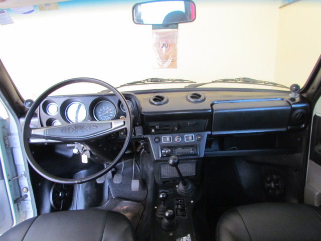

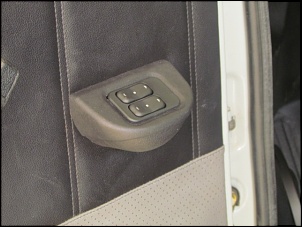

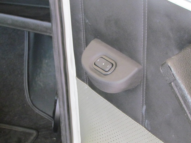

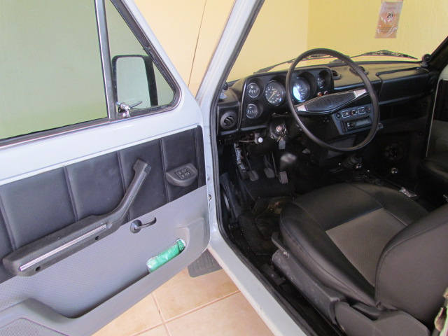

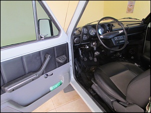

    On the road again!
    Olá.
    Eu quase fico sem acreditar, mas o Niva "$arna" está andando (bem) novamente!!!
    O acerto/ajuste do carburador deu certo! O carro está bem regulado e funcionando direitinho, com ar condicionado e tudo!
    Os vidros elétricos ficaram muito bons. Nada mais de alavanca quebrada porque o movimento dela é ao contrário dos outros carros. Agora é só apertar um botão que os vidros sobem e descem sem maiores dificuldades.
    E o alarme com trava elétrica das portas (que faz subir os vidros que estejam abertos) deixou o carro muito mais prático de fechar. Além disso, uma mudança no sistema elétrico faz com que os faróis se apaguem quando a chave é desligada. Nada mais de "esquecer" os faróis ligados. Por falar em faróis, substitui os antigos de neblina por um par a LED. São mais brilhantes e consomem menos energia elétrica (que pode ser usada na ventoinha do ar condicionado e no sistema de som novo).
    Agora é hora de "usar um pouco" o carro. Aliás, já rodei mais de 120 km em dois dias. Um recorde!!!
    Segue algumas imagens.
    []s.
    Miniaturas de Anexos Miniaturas de Anexos De Niva de novo!-img_2457.jpg   De Niva de novo!-img_2454.jpg   De Niva de novo!-img_2456.jpg   De Niva de novo!-img_2455.jpg

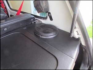

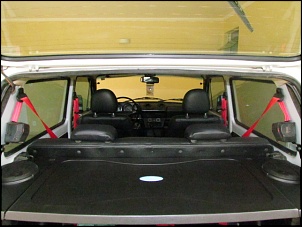

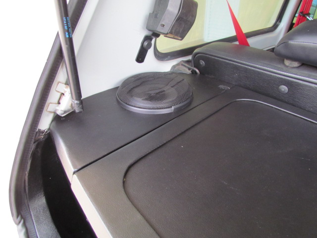

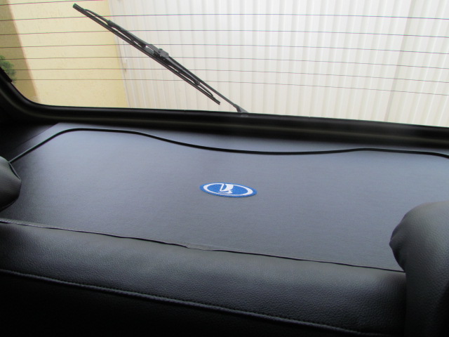

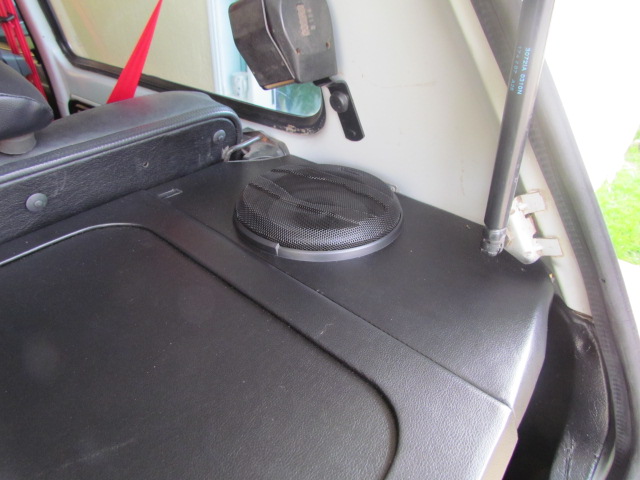

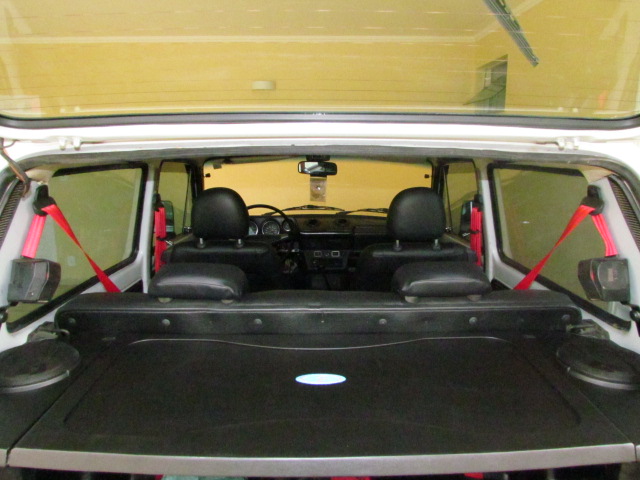

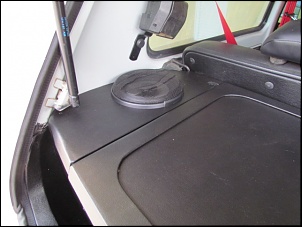

    O novo tampão traseiro.
    Com a instalação do (novo) sistema de som, o tampão traseiro foi trocado.
    O novo ficou muito bom, parecendo mesmo ser original do Niva.
    []s.
    Miniaturas de Anexos Miniaturas de Anexos De Niva de novo!-img_2464.jpg   De Niva de novo!-img_2468.jpg   De Niva de novo!-img_2471.jpg   De Niva de novo!-img_2472.jpg

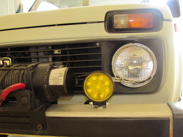

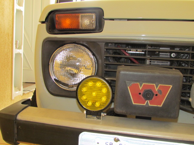

    Os novos faróis de neblina.
    Os antigos faróis de neblina consumiam 55W de potência por cada. Os novos, com menos da metade da potência, iluminam bem mais.
    []s.
    Miniaturas de Anexos Miniaturas de Anexos De Niva de novo!-img_2478.jpg   De Niva de novo!-img_2477.jpg

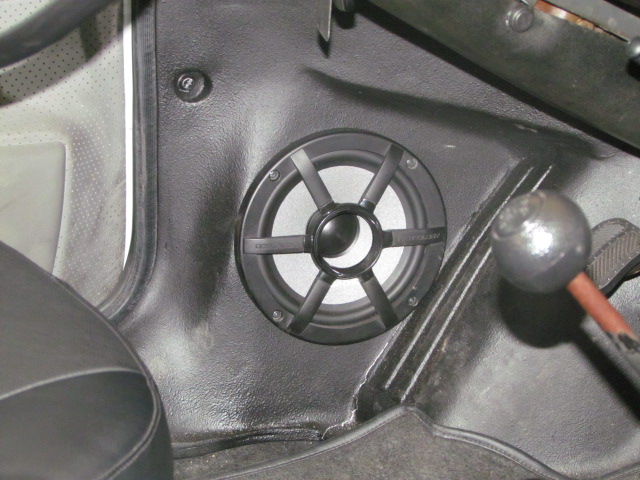

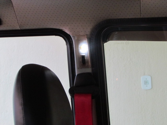

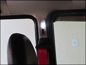

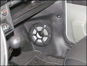

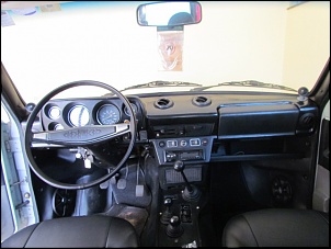

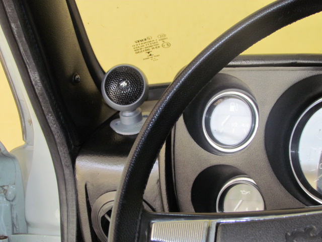

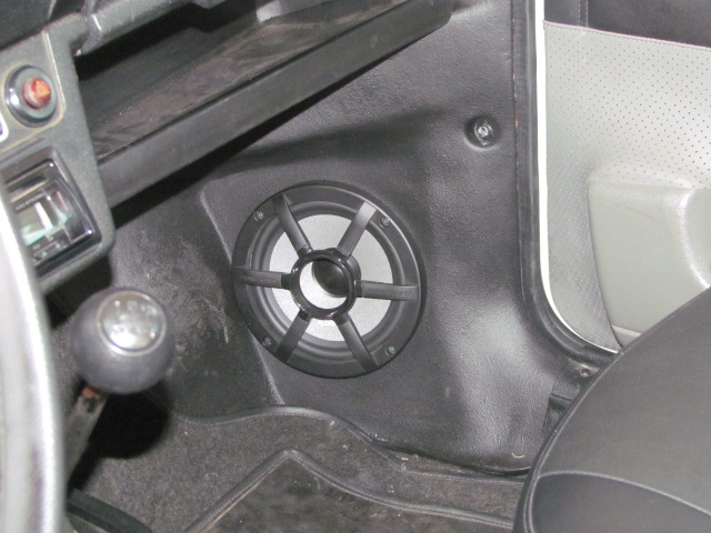

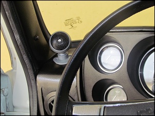

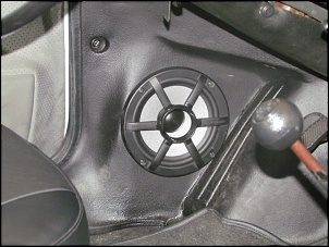

    Som e iluminação a LED.
    O sistema de som foi modificado, permitindo um melhor volume e qualidade sonora. Os alto falantes "twitters" ficaram sobre o painel. E os falantes dianteiros, em baixo, no acabamento das caixas de rodas. A iluminação interna, bem como as lanterna (que ficam ao lado dos piscas dianteiros) usam lâmpadas LED.
    []s.
    Miniaturas de Anexos Miniaturas de Anexos De Niva de novo!-img_2462.jpg   De Niva de novo!-img_2463.jpg   De Niva de novo!-img_2473.jpg   De Niva de novo!-img_2474.jpg   De Niva de novo!-img_2479.jpg

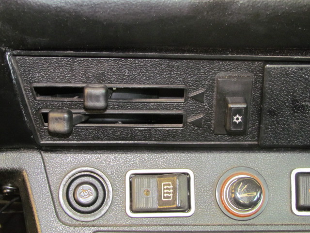

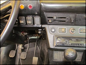

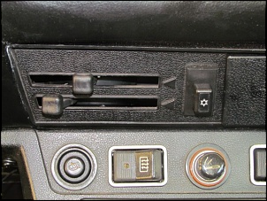

    Ar Condicionado e microfone do rádio.
    O rádio do Niva permite atender (e fazer) chamadas telefônicas. O microfone foi instalado na parte de baixo do painel, próximo aos controles do ar condicionado.
    Na coluna da direção, foi instalado uma micro chave que permite o travamento/destravamento das portas.
