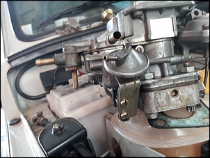

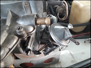

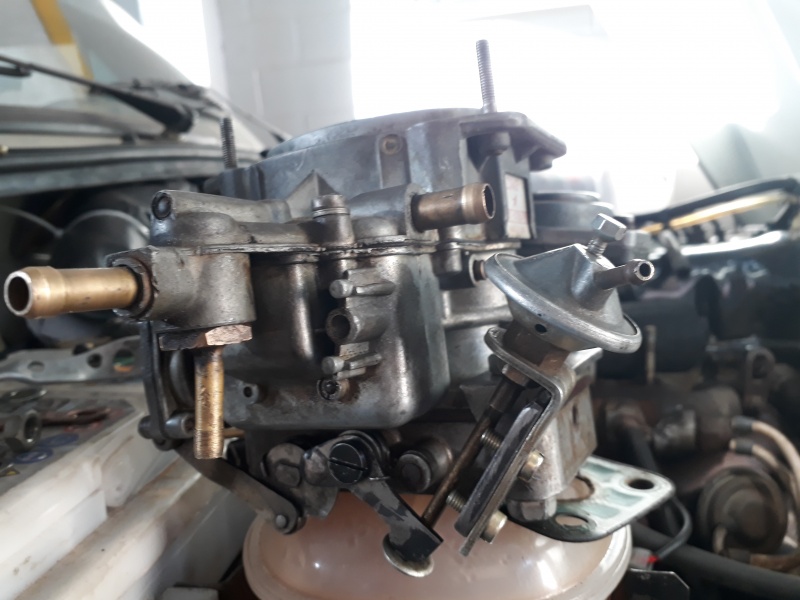

    A adaptação do controle automático de marcha lenta no carburador.
    Vamos atualizar.
    Como já escrevi antes, é preciso fazer uma adaptação para permitir o controle da marcha lenta do carro quando o ar condicionado for ligado. O Fernando (técnico em ar condicionado de automotivo que está implementando o novo sistema de condicionamento para o meu Niva) consegui fazer uma adaptação funcional. Foram usadas peças de um carburador de Opala e um suporte especialmente projetado. Mas...
    O carburador precisava de "uma geral". E o que deveria ser uma troca de reparos, com (no máximo) um embuchamento de eixo acabou por virar uma troca completa da peça. Ou seja, comprei outro carburador para o carro.
    Já que é para fazer, faça bem feito. Já que está mexendo, aproveita e ajusta o carburador. Já que está gastando, gaste um pouco mais.
    Já estou começando a odiar essa expressão "já que..."...

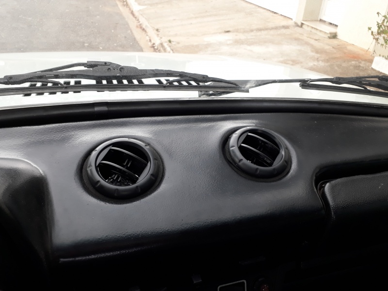

    O ar condicionado do Niva ficou pronto!!! De verdade!!!
    Caros "CamaLadas", parece que a saga do ar condicionado terminou.
    Hoje, 21/06/2018, peguei o Niva com o ar condicionado instalado e funcionado.
    E quando eu falo funcionando, é funcionando mesmo, ventilando a cabine com eficiência e com o ar bem frio.
    O Fernando da Art Ar aqui de São João da Boa Vista realmente fez acontecer, deixando o ar condicionado funcional em todos os aspectos. E o funcionamento é silencioso, fazendo bem menos barulho que a ventoinha original do Niva.
    O compensador da rotação da marcha lenta está funcionando bem, mantendo a rotação do motor quando o sistema de refrigeração é acionado. Talvez ainda precise de algum ajuste, pois agora é que o carro vai começar a andar de verdade.
    Falando em andar, numa primeira "vota de testes" peguei um trecho de rodovia. O motor não pereceu sentir muito a carga mecânica extra. Alcancei facilmente a velocidade de 110km/h e poderia ter indo até mais rápido.
    Não cheguei a pegar grandes ladeiras, mas nas subidinhas que eu passei, o motor se comportou bem, sem demonstrar fraqueza. Ou seja, o carro andou normalmente, sem parecer estar "amarrado". Teve a penas um discreta redução de potência, nada que uma acelerada mais forte ou um esticada de marcha não compense.
    O resultado final (pelo menos até agora...) agradou: é um carro com ar condicionado como qualquer outro vindo de fábrica. Ok, talvez a comparação com um modelo mais avançado, com ar digital multi zonas e resfriamento rápido da cabine, fique injusta. Mas o sistema faz o que tem de fazer: deixa o ambiente da cabine refrigerado, sem ficar nada a dever ou alcançar. Dá para andar tranquila e confortavelmente com as janelas fechadas (quebra vento incluso). Eu gostei e fiquei satisfeito.
    Agora é ir fazendo ajustes conforme a necessidade surgir. E ir curtindo o "$arna refrigerado".
    []s.

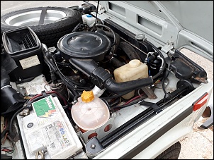

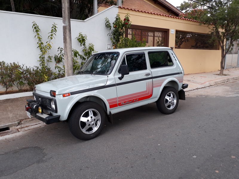

    Andando com o "$arna"
    Olá.
    Como eu já havia escrito, o ar condicionado está instalado e funcionando. O desempenho do carro não parece ter sido significativamente afetado e a temperatura da cabine pode ficar bem baixa. O ar refrigerado sobra bem pelas quatro saídas.
    Vez por outra, porém, o carro morre quando se reduz a rotação, tirando o pé do acelerador, se o ar condicionado estiver ligado. O Fernando, o técnico "MacGyver" da Art Ar que instalou o ar condicionado, já havia me alertado sobre a possibilidade disso ocorrer. Segundo ele, a alavanca de acionamento do compensador de marcha lenta é um pouco curta, fazendo com que o momento (torque) para abertura da entrada de combustível no carburador seja um pouco baixo. Pode ser somente caso de se usar o componente para as peças irem se ajustando. Ou será necessário que uma nova peça, mais longa, tenha de ser instalada. Faz parte dos ajustes previstos pós instalação.
    Estas são as primeiras fotos do Niva "$arna" com o ar condicionado completamente instalado. Reparem nas saídas de ar refrigerado.
    []s.
    Miniaturas de Anexos Miniaturas de Anexos De Niva de novo!-20180622_134457.jpg   De Niva de novo!-20180622_134636.jpg   De Niva de novo!-20180622_134214.jpg
