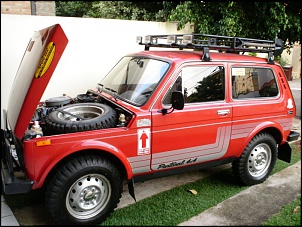

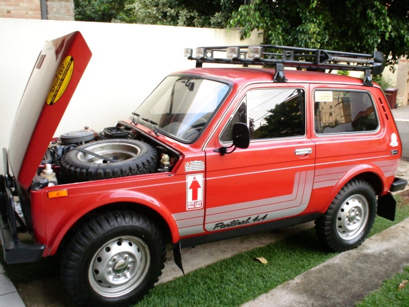

    Também uso pneus militar, na mesma medida, 600 x 16. Os meus são Pirelli.
    Nada tenho a reclamar. É a melhor relação custo x benefício.
    Rodo diariamente com meu Niva (uso urbano). Em pista molhada, eles se tornam até divertidos , porém, perigosos, creio que não. Basta um certo cuidado ao frear, como já foi dito. Não é nenhum bicho-feio...
    Futuramente, o niva irá receber os BlackStar 50% / 50% on-off (Broadway).
    Seguem duas fotos mostrando os danados
    Miniaturas de Anexos Miniaturas de Anexos PNEUS PARA NIVA - PESQUISA - Interessa a todos....-niva-006.jpg   PNEUS PARA NIVA - PESQUISA - Interessa a todos....-touareg-03.jpg

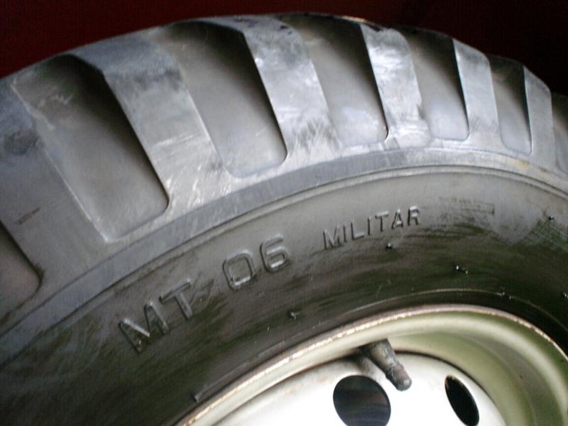

    São esses os militares MAGGION?
    Eu uso militar da pirelli, mas tou quase precisando trocá-los e os maggion tão saindo 193 latinhas, em entrada mais 3 no cartão...
    PNEUS PARA NIVA - PESQUISA - Interessa a todos.... Imagens Anexas PNEUS PARA NIVA - PESQUISA - Interessa a todos....-15.jpg

    Isso aí Baseggiov,
    aqui 190,00 com o distribuidor então a vista e os Pirelli MT06 412,00 na loja.
    abraços
