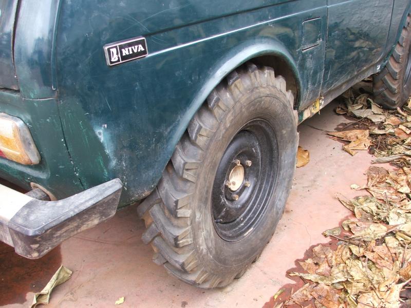

  • #317
    pra mim era só 7.50 r16 massss,
    pots acho que escolhi pneus baixos demais para o Gambazão
    215/85/r16 na verdade é 215/80 só que na recapagem sobe pra 85, mais ou menos, a informaçao é que ganha 2 polegadas.
    bem mais baixo que um 7.50 r16 correto?
    agora ja foi
  • #318
    Citação Postado originalmente por Crasher Ver Post
    agora ja foi
    Crasher,
    acho que e o 7.50 é uns 5 cm maior...
    André Fajoses
    Meus Videos
  • #319
    Citação Postado originalmente por Afajoses Ver Post
    Crasher,
    pots, sabia que tinha que ter comprado os 7.50, alguem esta afim de comprar um jogo de 3k crossara 215/80/16 com 2"a mais de altura e nem instalados no carro?....rs to brincando( vai ficar mais baixo do que eu esperava.
    (que burro, da zero para ele!!) ou pra mim no caso.
