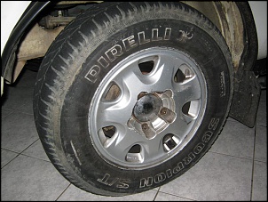

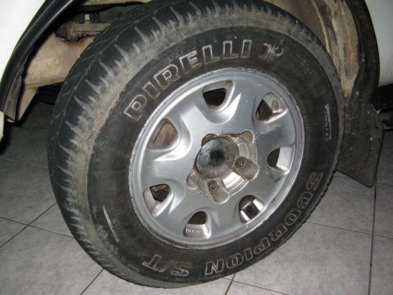

    Eu tenho quatro rodas Suzuki de liga leve com Pirelli Scorpion S/T 205/75 R15. O capô não fecha.
    Como não esse jogo não tem estepe, estou procurando uma roda de ferro para colocar um pneu aro 15 mais fino.
    Miniaturas de Anexos Miniaturas de Anexos PNEUS PARA NIVA - PESQUISA - Interessa a todos....-img_0065.jpg
