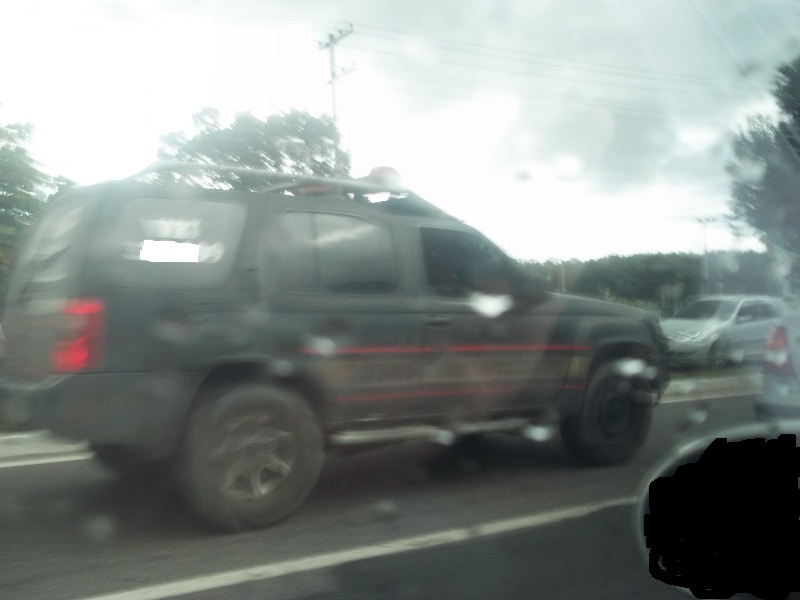

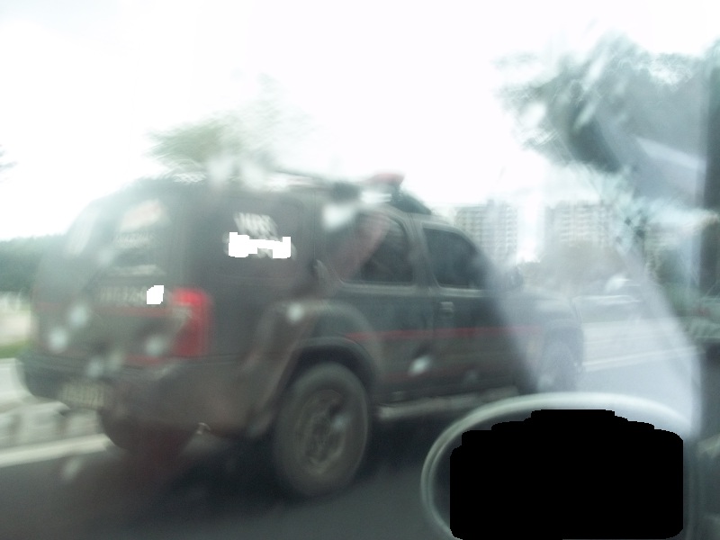

    Tem algumas XTerras a servićo ainda...
    Esta semana encontrei uma guerreira, transportando um "cop" com uma menina dentro, que sei não... Vestido curtíssimo, peitos quase a mostra, ha ha.
    Legal a pintura dela, acho que fizeram com "spray" preto fosco. Ficou legal, sério mesmo... Dá até medo de chegar perto; andar na jaula da XTerra, rumo à delegacia, deve ser uma "viagem" interessante para um bandido, drogado, que já pegou umas "porradas"... Ha ha..
    Pelo jeito é uma do ano 2007, igual a minha...

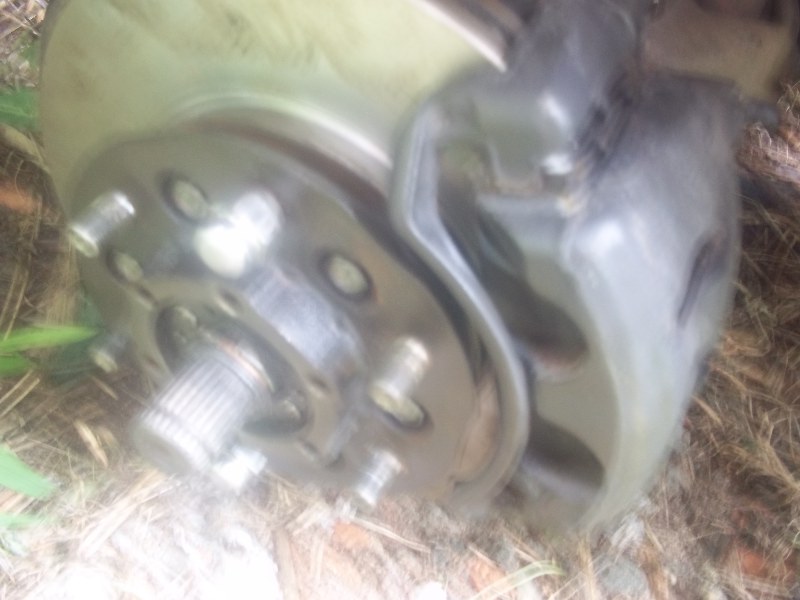

    O serviço na XTerra está continuando... Está sendo tudo fotografado, mas por ausência do cabo da máquina, está difícil transferir as fotos para o computador...
    Há uns 15 dias atrás foi instalado as barras de torção.
    O maior
    problema,com a torção, foi encontrar as porcas dos parafusos que prendem à bandeja (braço articulado, balança) dianteira. Na primeira foto dá para ver uma ponta da porca. A rosca dela é especial... O parafuso-perlo é 12mm, mas não é o "nacional" M12, cuja rosca, se não me engano é 1,5mm. A rosca lá é mais fina, acho que 1,25mm ou o aproximado em polegadas (não lembro direito). Os parafusos menores também tem rosca diferente.
    Quem estiver mexendo com esta parte da viatura, peça para o mecânico tomar cuidado dobrado para não perder as porcas. Aqui em Manaus temos muita sorte, graças às indústrias, que demandam parafusos e porcas de todo jeito, por isto consegui encontrar. Em outras capitas, excetuando São Paulo, acho difícil que se encontre.
    Nesta semana, foi instalado as duas mão-de-onça (pinças) de freio. Ainda está faltando resolver a questão das conexões para o freio funcionar, mas isto é "fácil"...
    Na foto 3 e 4 aparece a ponta da manga-de-eixo. Esta unidade estragou a rosca, na parte inferior.
    Imagina um negócio complicado, é trocar esta peça. Para colocar a nova, é preciso tirar a ponteira do diferencial, amortecedor, balança superior, tudo porque o pivô inferior precisa de uma chave, de aproximadamente 2pol; quem não tem esta chave (meu caso), precisa colocar o pivô com a pressão do carro (ou bater nele com marreta, coisa que eu não faço).
    Só que assim cria-se uma situação do ovo-galinha: para a manga de eixo entrar no pivô, este pivô precisa estar 100% instalado.
    Para o pivô estar 100% instalado, precisa que a manga de eixo o pressione para cima, ou precisa da chave de 2".
    Como eu não tinha esta chave, tem outro jeito: tirando a ponteira do diferencial dá para instalar a manga, que para sair, precisa-se tirar o amortecedor, a bandeja superior e o terminal que prende no eixo (só sai completo). Ontem, foi o dia todo, de suor e trabalho pesado, só para fazer isto... Fica a dica aqui: é mais barato e fácil comprar a chave de boca de 2", compensa...
    Finalmente ela ficou com as quatro rodas novamente...
    Fotos:
    -> 1 e 2: lado esquerdo, já com a pinça de freio;
    -> 3 e 4: lado direito, manga de eixo que estragou a rosca;
    Daniel
