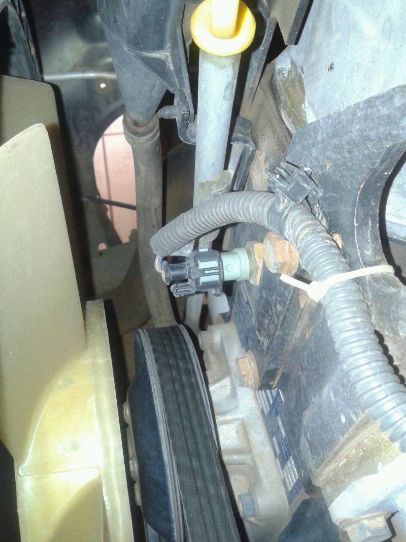

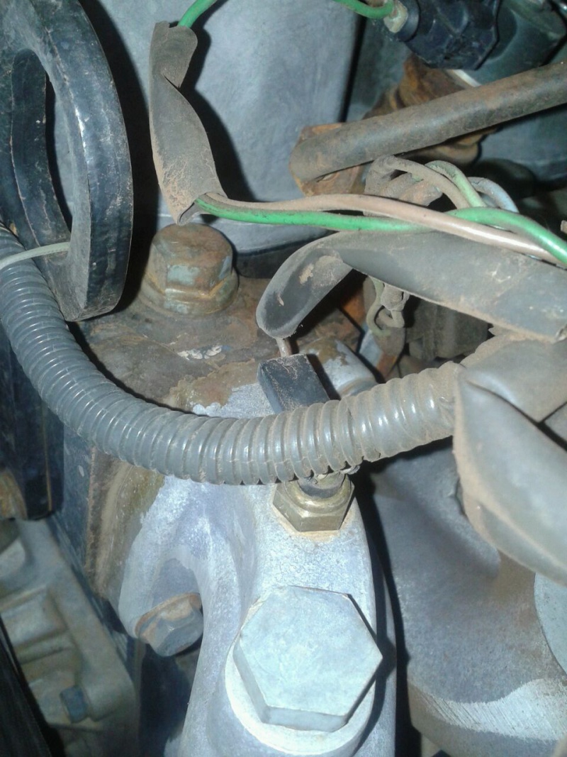

    Colegas, pergunta de vestibular: na XTerra tem um cabo que informa a temperatura da água do motor (mostra no painel). Precisamos (para reparar duas viatura) saber qual é o fio (cor) que liga no sensor. Este sensor de temperatura no motor mecânico da S10 fica logo antes na mangueira de saída de água para o radiador (parte superior - na frente). No eletrônico da Xterra / frontier, talvez fique na mesma posição... Alguém sabe qual a cor do fio que liga neste sensor, no motor eletrônico (2006 / 2008)?

  • 15/05/2013, 13:26
    Pablo RR
    2 Anexo(s)
    Anexo 411271Anexo 411272
  • 15/05/2013, 13:28
    Pablo RR
    quando tive problemas com a indicação de temperatura no painel foram trocados esses dois sensores. No sensor dianteiro, proximo ao ventilador os fios são azul e marrom, e no sensor superior que fica bem na entrada de agua do motor possui somente um fio marrom.
  • 15/05/2013, 22:23
    dsamaz
    Pablo, muito obrigado pelas respostas certeiras.
