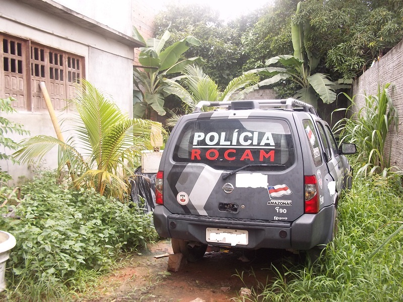

    Troquei a viatura 464 num Gol 1.0 (para a patroa), sendo que ficarei também com o "motor" que tinha nela.

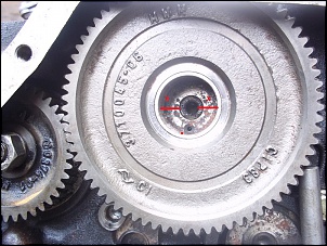

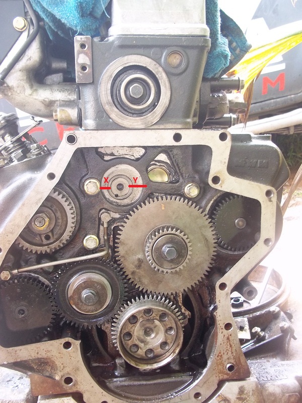

    Seguem algumas fotos. Vejam a carcaça traseira que estou montando.
    O furo no bloco é diferente. O eletrônico tem o furo da eng. intermediária da BI deslocado aproximadamente de 0,3 a 0,5cm no sentido da b. injetora.
    Segue uma foto também do outro bloco, da xterra 2005 464 mecânica, montado com uma tampa traseira de s10. Vejam na medida que dá X num lado e a mesma medida X no outro lado. O meu eletrônico não é igual, da X num lado e Y no outro.
    Muito queria acreditar que a tampa traseira que fosse diferente, pois estava com outra de s10 na mão. Passei mais de 30m hoje medindo e anotando as distäncias entre os parafusos e orifícios da BI e das eng. intermediárias. Segundo as medições, re-medições e re-re-medições, quem é deslocado aparentemente é o furo no bloco.
    Isso nem tanto é problema, se não fosse a canalização de óleo que passa por dentro do bloco. Vou ter que levar o conjunto a uma retífica dum amigo para re-orientar a rosca da engrenagem e refazer a canalização de óleo. Lá tem pressurizadores que dará para testar se vai lubrificar a nova rosca.

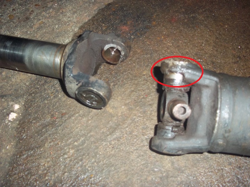

    Achei também um cardã na 464, mas ele está meio quebradinho...

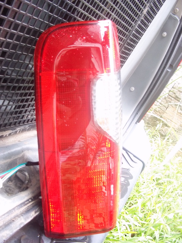

    lanternas traseiras
    Colegas,
    O tópico parou um pouco pois só estarei em Manaus apartir da segunda quinzena de fevereiro.
    Estava procurando pedir um par de lanternas traseiras para a XT que ficou comigo...

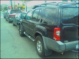

    Anexo tem uma lanterna, da Frontier/XTerra US 1998, preta, fosca, muito legal... Será que ela pelo o menos encaixa na XTerra BR 2007? Segue uma foto da traseira e dianteira da xterra ano 2000.
    (no anúncio do vendedor diz que serve na xterra US 98-00, que usa a mesma carroceria das novas brasileiras)
    Alguém entende por que as lanternas traseiras nos US são divididas em 98-99 / 00-01 / 02-04?? Muda só os conectores ou muda o desenho / dimensões? Aqui no BR a correta é qual? A 2000-2001?

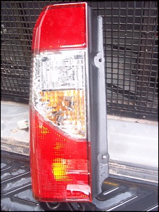

    Colegas,
    as lanternas traseiras chegaram dos USA... Deu certo, apenas o conector é diferente, embora as cores dos fios sejam as mesmas e essas cores ficam nas mesmas posições. Isto é facílimo de resolver com um alicate e fita isolante.
    Seguem fotos delas instaladas e fora da vtr.
    Esta lanterna é da XTerra americana de 2003-2004, que saiu no BR nas XTerras 2006-2007.
    Pelo que se entende no eBay, as lanternas das XTerra brasileiras até 2005 referem-se às americanas 2001-2002 e são levemente diferentes das Xterras americanas de 2003-2004.
    Daniel
