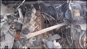

    Colegas,
    segue algumas fotos da Xterra 166. Parece que esta está melhor q a outra...
    No motor, parece que falta poucas coisas para funcionar, porém caiu água em cima, com certeza as camisas podem estar enferrujadas... Semana que vem vou tentar girar o bixo...
    A central está no lugar, pelo o menos tem uma lá, tomara que preste he he...

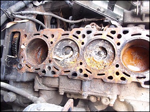

    Colegas,
    Esta é a 464... Parece que o cabeçote está "afastado" do bloco... Já devem ter mexido nele. Com certeza este cabeçote não presta...

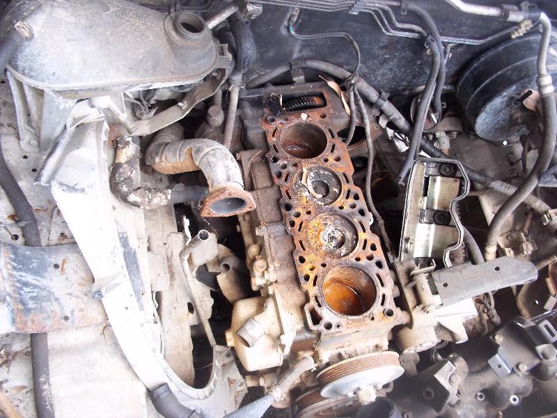

    Colegas,
    Para complementar este fórum, seguem duas fotos.
    Retiramos hoje o cabeçote da 464 (a pior)... A situa
    ção dentro está feia.
    Mas acho que vou acabar arrumando este motor, encamisar e trocar pistões, bomba de óleo...
    A água entrou pelo orifício da turbina, acho...
    Amanhã tiro o cabe
    çote da outra, para ver como está... Deve estar do mesmo jeito.
