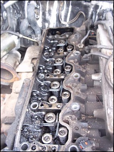

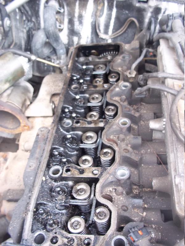

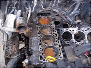

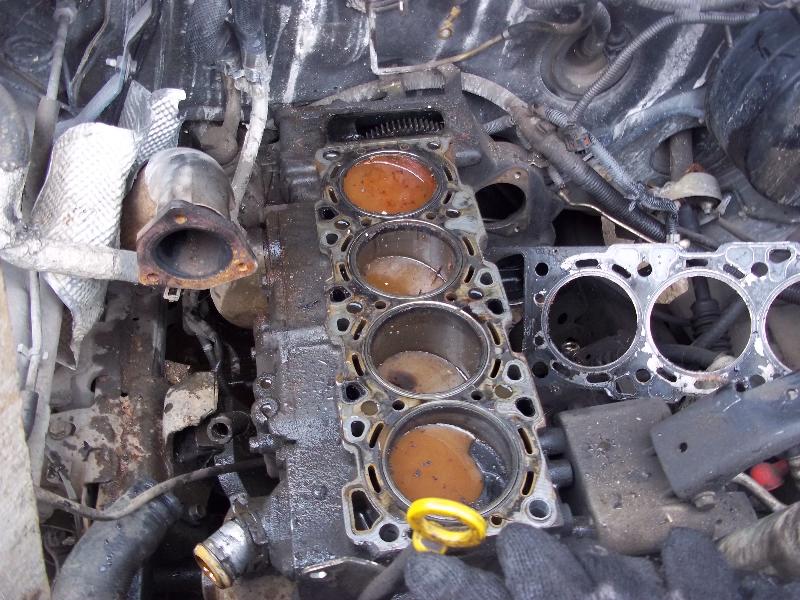

    O estado do motor da outra (166) por dentro está ruim, mas os pistões não estão travados.
    Lixei as camisas e o motor girou, meio pesado, mas girou... Também a folga dos pistões aparentemente está pequena, ou seja, indica-se que esta viatura rodou pouco... ou estes motores mwm são muito bons!
    Vamos ver se dá para funcionar ele no detefon até o fim de semana...

    Colegas,
    Para quem quer transformar o eletrônico para mecânico, vai o primeiro problema:
    O motor da vtr 166 já estava pronto para fechar, já tinha até colocado a junta do cabeçote no lugar...
    Lubrificamos as camisas, estava todo destravado, legal... Ia colocar o cabeçote no lugar...
    Ainda bem que não coloquei e apertei o cabeçote...
    Sabem por quê? Simplesmente a capa traseira, que serve de suporte para a bomba do hidráulico e injetora, a tampa de engrenagens é diferente do eletrônico... E a diferença é só uma, justamente a posição dos furos e a abertura principal onde pega a bomba injetora.
    Agora, é preciso sacar (tirar) o motor e tem uma coisa a fazer:
    1. tirar a tampa traseira e aumentar a abertura, para a bomba entrar e também abrir as roscas dos parafusos na posição original da bomba injetora, além de polir e brunir muito as bordas para assentar direito.
    2. OU, que é melhor, que é o que vou fazer, é trocar a tampa traseira pela tampa original da mecânica.
    Estas informações, ninguém fala ao adaptar o eletrônico para mecânico.
    Parece que a polia do virabrequim também é diferente, não sei se as indicações são iguais.
    Fica registrada a dica para quem for mecanizar o mwm sprint 2.8.

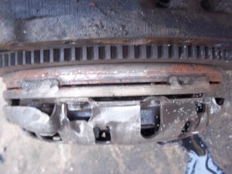

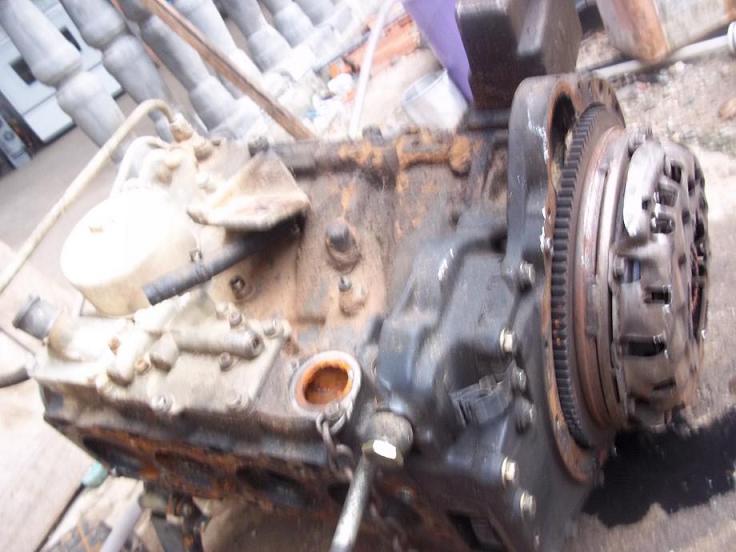

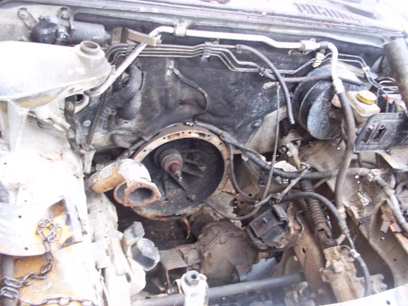

    Colegas, tiramos o motor da 464.
    O segredo é soltar o eixo dianteiro, que ele dá uma descida e encosta no cárter do motor.
    Depois levanta-se um pouco o motor com um macaco pequeno, pegando pela lado do carter, até que o mesmo fique sobre o eixo...
    Então, é só puxar com a girafa e empurrar para frente que ele sai.
    Tem mecânico que tira a caixa de marchas, dá um trabalho ferrenho. É mais fácil tirar o eixo para sacar ele.
    Nas fotos que seguem, notem o que fizeram no volante bi-massa. Soldaram. O disco de embreagem estava com molas.
    A face do bloco estava toda enferrujada, e as roscas que prendem o cabeçote, estragadas.
    O virabrequim é original ainda e os pistões sairam sem quebrar; só duas canaletas dos anéis travaram (prenderam com os anéis), mas deve ser fácil soltar e fazer os aneis virarem.
    Como será que abrem centralizadamente a rosca no bloco? Meter a broca e depois o macho é fácil, mas e para ficar centralizado direitinho os buracos?
    Daniel
