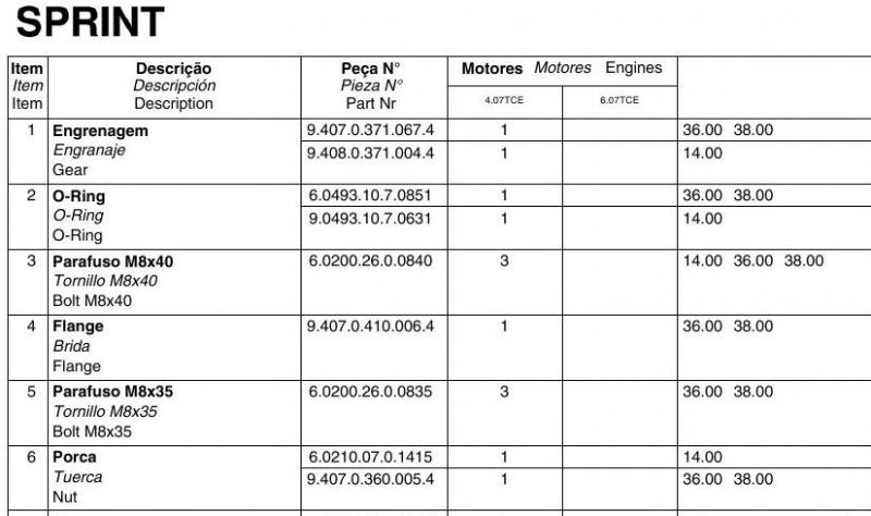

    O que eu tenho no meu e que gostaria de operar é o da frontier eletrônica. As principais engrenagens (virabrequim e cabeçote) possuem dentes "paralelos". Eu fui atrás da engrenagem da bomba de alta pressão da s10 eletrônica, pensando que encaixaria. Porém esta possui 42 dentes e um ângulo de uns 30 graus, portanto, nem peguei.
    Depois de pesquisar no catálogo, consegui localizar a engrenagem da bomba de alta da frontier eletrônica numa auto peças grande daqui, pelo custo 3x mais caro que a mesma da s10... Engrenagens 100% paralelas, porém... 30 dentes e pequena; a engrenagem tem que ter 42 dentes, senão perderá o ponto... Só não entendi como aquela engrenagem pequena seria tocada, visto que as engrenagens que vão no bloco possuem o mesmo tamanho, tanto na s10, quanto na frontier... a capa de trás da frontier eletrônica só pode ser diferente da sua equivalente na s10 (mais uma diferença!), deve "aproximar" mais a bomba de alta ao eixo virabrequim... he he
    Vejam o anexo, a engrenagem da s10/agrale eletrônica que pega na bomba de alta é a de código 940703710674 e possui 42 dentes. A mesma engrenagem da frontier, de código 940803710044 possui 30 dentes e é visivelmente menor que a outra... Ou seja, só pode a capa ser diferente também..
    A engrenagem que está na bomba injetora que possuo é o da s10 mecânica. Possui um ângulo de mais de 45 graus e também não dá certo na frontier mecânica, cuja engrenagem é de uns 30 graus...
    Ou seja...
    Vou tentar trocar amanhã com um amigo dono de retífica todas as engrenagens minhas pelas equivalentes da s10, inclusive as do cabeçote... ou tentar localizar a engrenagem do eixo da bomba injetora da frontier, já que possuo todas as outras.
    Imagina se eu morasse em outro país ou numa cidade pequena e estivesse tentando funcionar o motor MWM Sprint? Iria gastar horrores para fazer isto funcionar.
    A MWM realmente sacaneou neste sistema. Ponto negativo para ela. Realmente não merece ter seus novos motores emplacados em novos carros, está complemente deslocada da realidade brasileira.
    Parece que este sistema enrolado foi bolado só para complicar nossa vida!
    Rídiculo esta atitude de trocar as engrenagens de um mesmo motor. Se fosse algo de extrema importância, ou trocasse por algo muito melhor... Mas não, apenas muda a orientação de uma porcarias de engrenagens...
    Daniel
