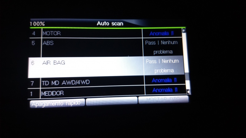

    Frontier automática Luz 4WD liga em rodovia e entra em modo de emergência
    Estou com uma Frontier automática entrando em modo de emergência,andando em rodovia, quando começa andar numa velocidade constante logo entra em modo de emergência, a luz de ré não funciona, painel não mostra a posição da alavanca do câmbio.
    Código de erro P1807.
    Miniaturas de Anexos Miniaturas de Anexos -cymera_20180225_164827.jpg   -img-20180410-wa0025.jpg   -img_20180410_205236991.jpg
