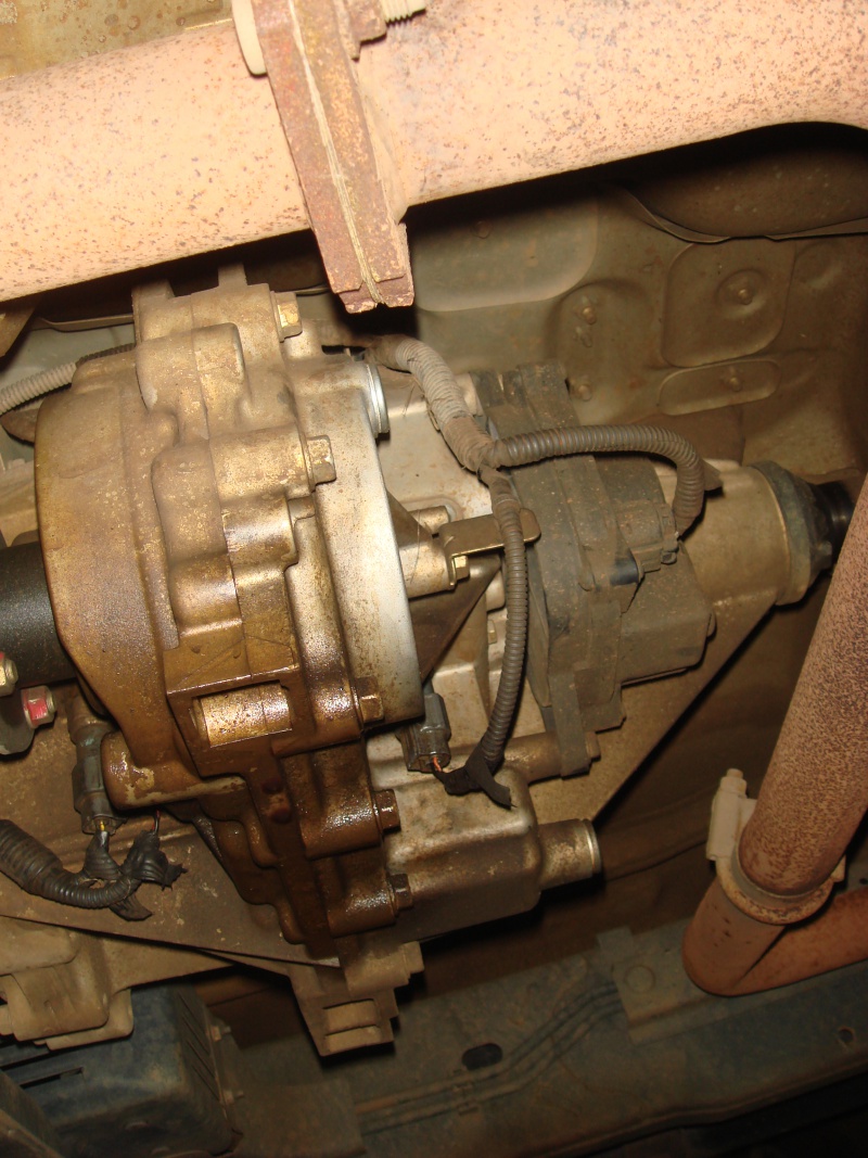

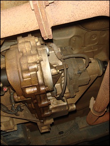

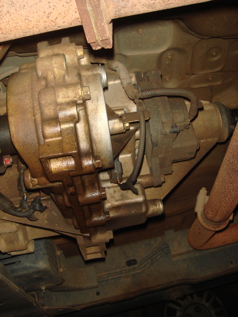

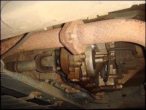

  • #1913
    Clube da Frontier SEL AT/MT-pictur11582745lcojjnhfhgfhjjgfffgbghhylll-037.jpgClube da Frontier SEL AT/MT-pictur11582745lcojjnhfhgfhjjgfffgbghhylll-060.jpgClube da Frontier SEL AT/MT-pictur11582745lcojjnhfhgfhjjgfffgbghhylll-042.jpgClube da Frontier SEL AT/MT-pictur11582745lcojjnhfhgfhjjgfffgbghhylll-064.jpg

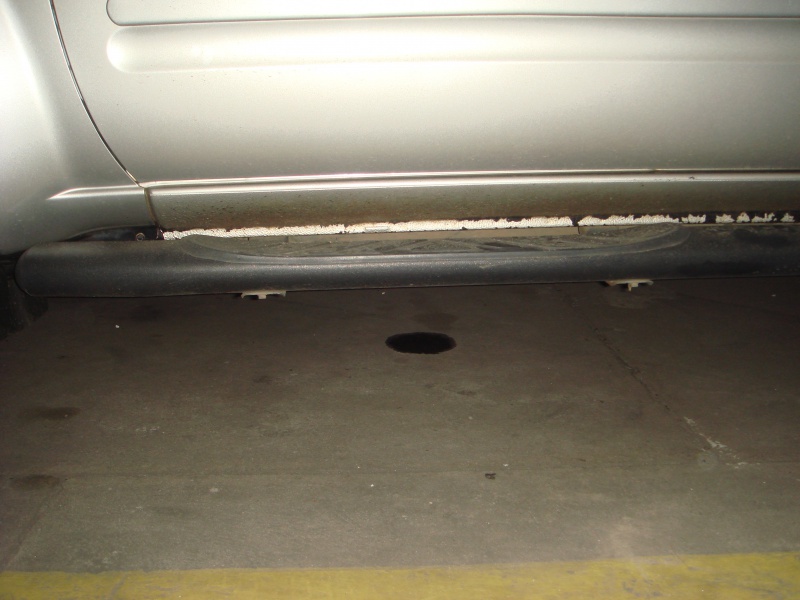

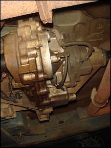

    minha frontier sel apresentou de novo problema de vazamento de oleo da caixa de tranferencia tirei algumas fotos do problema , começou a melar a garagem hoje , a ultima vez foi necessario trocar um retentor entre a ct e o cardan dianteiro levou 15 dias para chegar a peça .
    segunda feira vou ligar para a eurovia salvador , possivelmente em 15 dias tera vaga mais proxima , mais 15 dias para chegar a peça , aproveitar os ultimos 04 meses da garantia , ai entra o acessorio mais util da nissan , ter um carro reserva , meu uno 2005 que nunca quebrou nada ate o momento , apesar dos 190.000 km rodados . ter carro nissan aqui em salvador como um carro único é garantia de certeza de aborrecimento.
    frontier sel at 2008 prata

    olhando melhor as fotos acima da caixa de transferencia , parece estar vazando oleo da uniao das 02 partes metalicas da cx de tranferencia , junta liquida de vedação danificada , mas parece que tambem tem 02 rachaduras no corpo metalico da peça .
    no mercado livre uma peça dessa esta por 3500 reais , nova deve ser uns 10 mil , vamos ver se a garantia funciona .

    - Pra verificar um vazamento desse tem que se lavar e ficar debaixo olhando de onde vai surgir. o oleo ATF é muito fino. o vento empurra ele e faz essa meladeira toda ai.

  • #1918
    Citação Postado originalmente por Pablo RR Ver Post
    edpadilha
    - Voce usa muito a CT da sua Nissan?
    pablo o defeito é no meu carro não no de edpadilha . o carro estava parado há 05 dias na garagem, verifiquei uma pequena poça de oleo na garagem e tirei as fotos do carro na propria garagem sem elevar o carro , as fotos deixam claro que esta vazando do corpo metalico da cx de transferencia , e dá uma impressao que tem uma rachadura no metal e tambem vasa pela junção do corpo metalico da carcaça da peça , atraves da junta liquida de vedação , segunda feira foi agendar a verificação na eurovia salvador.
    já tive problemas de vasamento antes , bem pequeno pelo retentor entre a cx de transferencia e o cardã dianteiro , foi trocado o retentor e parou , tambem já troquei 03 sensores da tração pois a luz amarela 4wd estava acendendo no painel de modo intermitente.
    quanto ao uso da ct em minha frontier sel e pouco ou quase nunca usado , a minha como a maioria das 4 x4 é uma picape de asfalto , esse pouco uso poderia justificar um defeito eletrico , mas não o vazamento.

    Voce vai deixar assim vazando, como a ct e a caixa de marchas tão juntas ela compartilham o mesmo óleo, creio eu que seja assim também, pra chamar o guincho pra levar pra ccs? mas se tiver rachado mesmo isso só pode ser defeito de fabricação, a não ser que tenha pego uma porrada muito segura...

    na minha que é com cambio automatico os oleos do cambio(12 litros) e cx de trans(02 litros) sao separados , mas mesmo assim eu só vou usar o veiculo para ir direto para autorizada , sem guincho , pois minha garagem é sub-terranea , necessitado de 02 veiculos , um menor para tirar da garagem e outro maior com plataforma.
