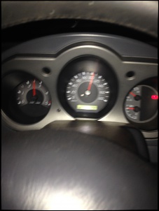

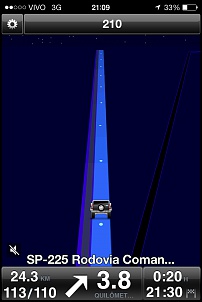

    Citação Postado originalmente por sergiopincelli Ver Post
    Bom dia Milton. Vc deve ter GPS, por favor gostaria de saber qual a velocidade a 2.500 rpm. Completando ficou simplesmente linda a pkp. Estou me preparando para em 2014 reprogramar meu módulo com o Mauricio da REIKO, para melhorar a potência em baixa rpm, talvez eu faça com 174 hp.
    Nissan Frontier 4x4 Motor 2.8-img_0536.jpgNissan Frontier 4x4 Motor 2.8-img_0537.jpg
    Segue as fotos Sérgio. Desculpe pela qualidade, mas estava chovendo, e eu estava no comando das minhas meninas que queriam saber o que eu estava fazendo, rs. Minha velocidade real é de 113 km/h, que está aferida no canto inferior.

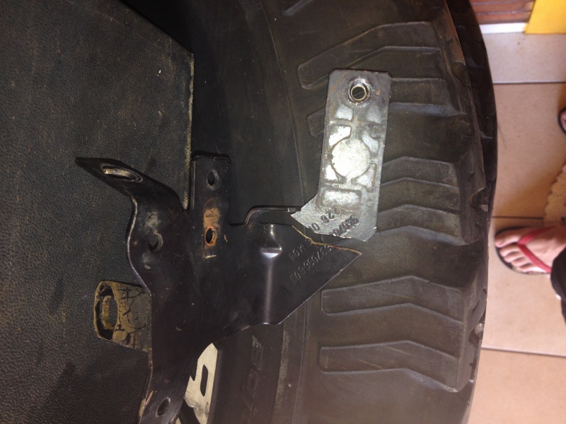

    Nissan Frontier 4x4 Motor 2.8-img_0538.jpgNissan Frontier 4x4 Motor 2.8-img_0539.jpg
    Galera, hoje olhando o óleo da Nissan, me deparo com este suporte quebrado. Alguém já teve este inconveniente??
    Abraços!!

    O Motor MWM Sprint solta e quebra tudo que estiver no seu caminho hehehehhehe! Se der pra soldar, solde-a! Um forte abraço.
